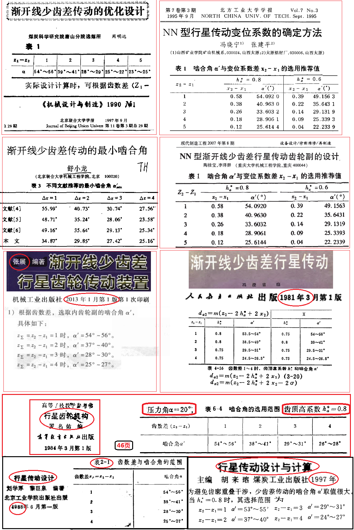

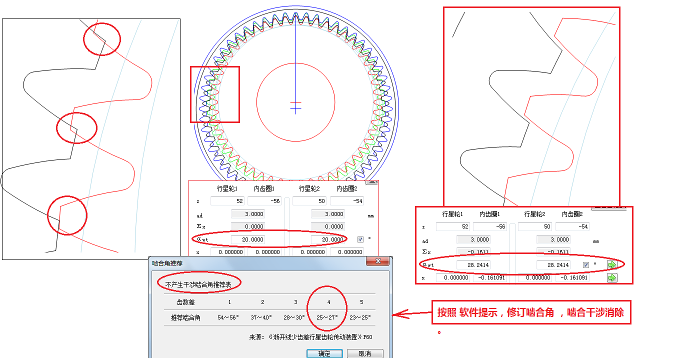

设计NN 少齿啮合差,最小啮合角是产生啮合干涉最主要因素。
下面是主要参考资料 。
具体例题 。 是大连某厂的,实际情况与分析完全符合。

设计NN 少齿差啮合时,最小啮合角是产生齿廓重叠干涉的最主要因素。
另外齿顶高系数(外齿轮大径,内齿轮小径),重叠系数必须校核。很有必要作图验证。

除了控制啮合角,实际上还可以适当减低齿高系数来避免齿廓干涉,对于少齿差减速器,稍减少齿高系数,可以很快得到适合的参数。

您好,用得是什么软件计算的?
