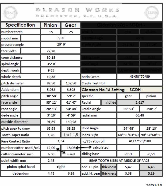

楼主: xxb365
哪位高手帮忙算算参数

hyfjy 发表于 2015-1-24 21:32
计算与三维图:
大俠这个好是不是能卖

SGDH METHOD
数目的叶片所用 n° 12 (18°外) (22° 里面)
计算出的叶片的数n°18
18-12=6 差异
最好是不超过5!!
 楼主| 发表于 2015-1-26 16:08 | 显示全部楼层
hyfjy 发表于 2015-1-24 21:34
楼主原图中齿形角27.2度是无法做出该对锥齿轮的,本图中用的是22.5度。
不好意思,27.2是大轮齿宽,笔误
