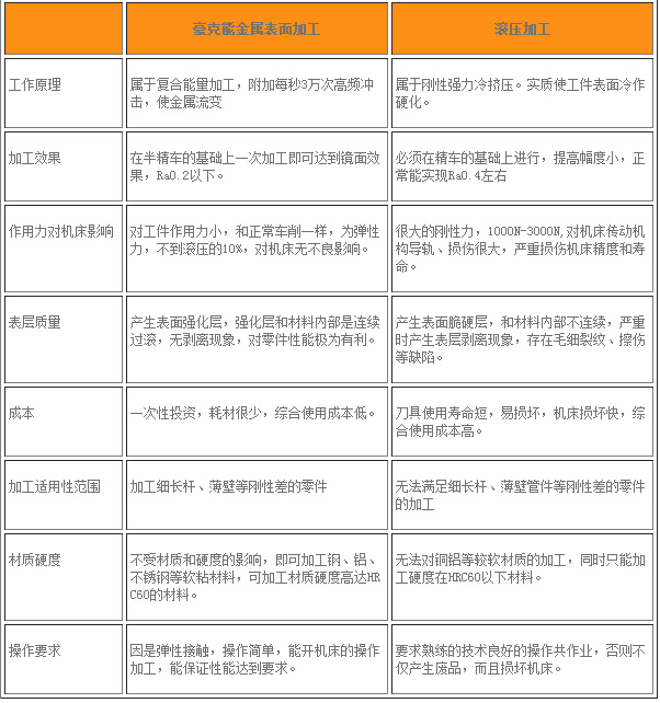

xxxxx1984 发表于 2015-2-6 15:00
不就是滚压吗!!!
豪克能金属表面加工是利用金属在常温下冷塑性的特点,运用豪克能对金属表面进行无研磨机的研磨,使金属零件表面达到更理想的表面粗糙度要求,也可以形象的说类似熨衣服一样,将零件表面熨平;同时在零件表面产生理想的压应力,提高零件表面的显微硬度,耐磨性及疲劳强度和疲劳寿命。
  与传统滚压工艺相比,豪克能工艺如下:
  1、在半精车的基础上一次加工即可达到镜面效果, Ra0.2以下。
  2、对工件作用力小,和正常车削一样,为弹性力,不到滚压力的10%,对机床无不良影响。
  3、产生表面强化层,强化层和材料内部是连续过渡,无剥离现象,对零件性能极为有利。
  4、可加工细长杆、薄壁件等刚性差的零件
  5、因是弹性接触,操作简单,能开机床的操作工就可操作加工,能保证性能达到要求。

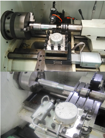

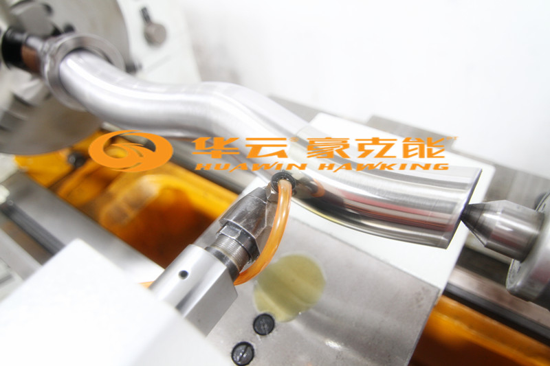

 楼主| 发表于 2015-11-12 10:40 | 显示全部楼层
螺杆类工件车床上直接镜面加工

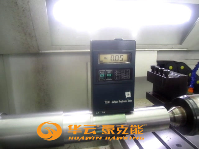

 楼主| 发表于 2016-3-31 11:16 | 显示全部楼层
检测出的光洁度值
