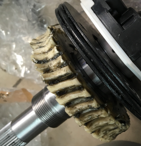

润滑是一方面,关键还是看试验条件,现在流行以塑代钢,又想有塑料的缓冲,惯量低的特性,又想要金属的强度,是有点矛盾的,
前期,做台架试验,按照方向盘来回不停的满载荷打死,4小时后,整个齿都被蜗杆刮掉,然后蜗轮就停在被刮的地方,
应该是温度高,导致塑料软化,点蚀加重
如下图所示:
后来再相同的试验条件下,转了一圈,休息3.5秒钟,做了110个小时,齿没有被刮掉的现象,如下图所示:

从前面的啮合图看,蜗杆斜齿轮是点啮合,不能传递较大扭矩,只能把运动方式传到下级,也就是极小载荷下一种机构而已,楼上显示的“蜗轮”,如果是注塑产品,那肯定是斜齿轮的,如果是用齿轮滚刀加工的,也肯定是点啮合的,只有用与设计的蜗杆参数几乎完全一致的同参数滚刀(俗称蜗轮滚刀,所有的参数都必须特制)也就是只有外圆直径大一个顶隙高度,齿厚可以根据设计,略小一些,几个千分之一毫米,到二,三丝而已,且在加工时,有严格的中心距控制,(与安装尺寸完全一样),才有可能获得与蜗杆“共轭”的蜗轮齿形。才能被叫做蜗轮。
还有一个就是蜗杆传机构与蜗杆斜齿轮传动机构,从摩擦的角度,蜗杆的转速有一个参数控制,如果是啮合相当好的蜗轮,速度可以提高,利于动态油膜的形成以形成承载力,这时,是油膜在承载负荷,速度过低时,动态油膜反而不容易形成,但对于蜗杆斜齿轮传动,正好相反,在点啮合下,是很难形成动态油膜的,比较容易形成边界润滑,也就是油膜易破,在瞬时高温下形成粘结撕拉软的组织,这种破坏是速度越高,破坏作用越明显。这种破坏发展极快,时间很短,就破坏了整个零件的完整性,也就是上楼说的全部剃头了,最后是斜齿轮再也不动,蜗杆空转,整个传动链失效。

如果是控制方向转向用的蜗杆与蜗轮结构,请注意,这里是承载大扭矩的,必须用蜗轮,真正意义上的蜗轮,在试验时,也应该模仿转向是在运动时的,大家都知道,在车辆静止时,转向传动会受到极大的扭矩,而开动车辆后,这个扭矩就会很快变小,动态与静态是完全不一样的。
