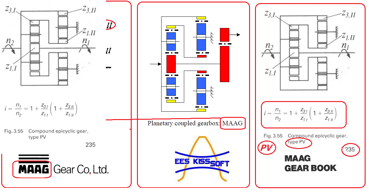

 楼主| 发表于 2017-12-9 11:58 | 显示全部楼层
看到 MAAG GEAR BOOK 上,MAAG PV 用于风力发电的增速上 !

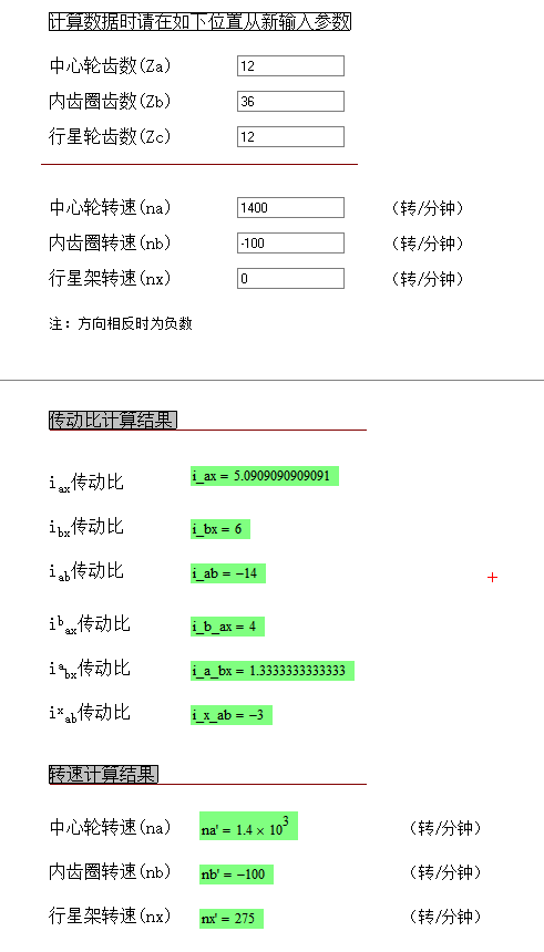

发表于 2020-10-28 08:50 | 显示全部楼层
您好 看到您的齿轮传动比建模模型非常激动,想要问一下可以 分享一下吗 ?
