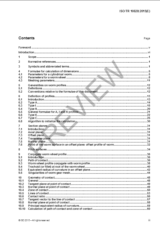

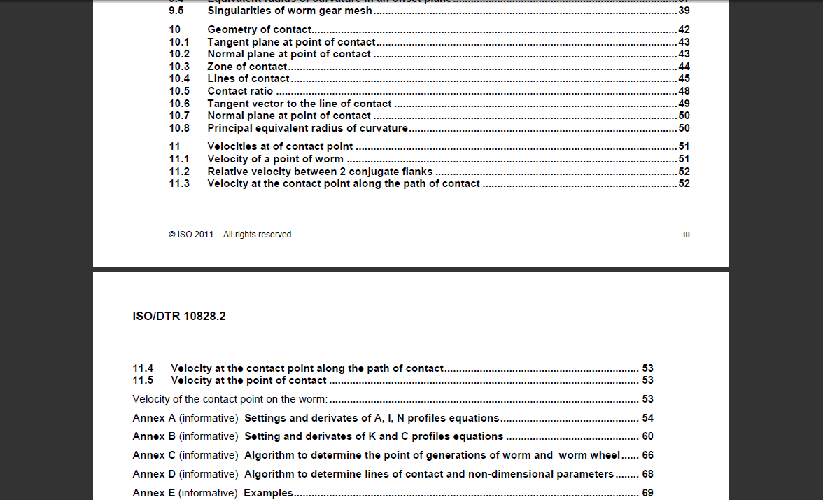

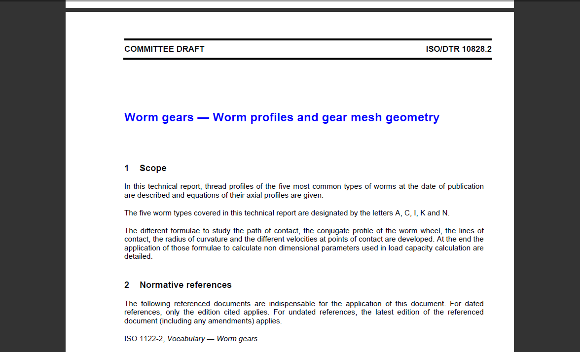

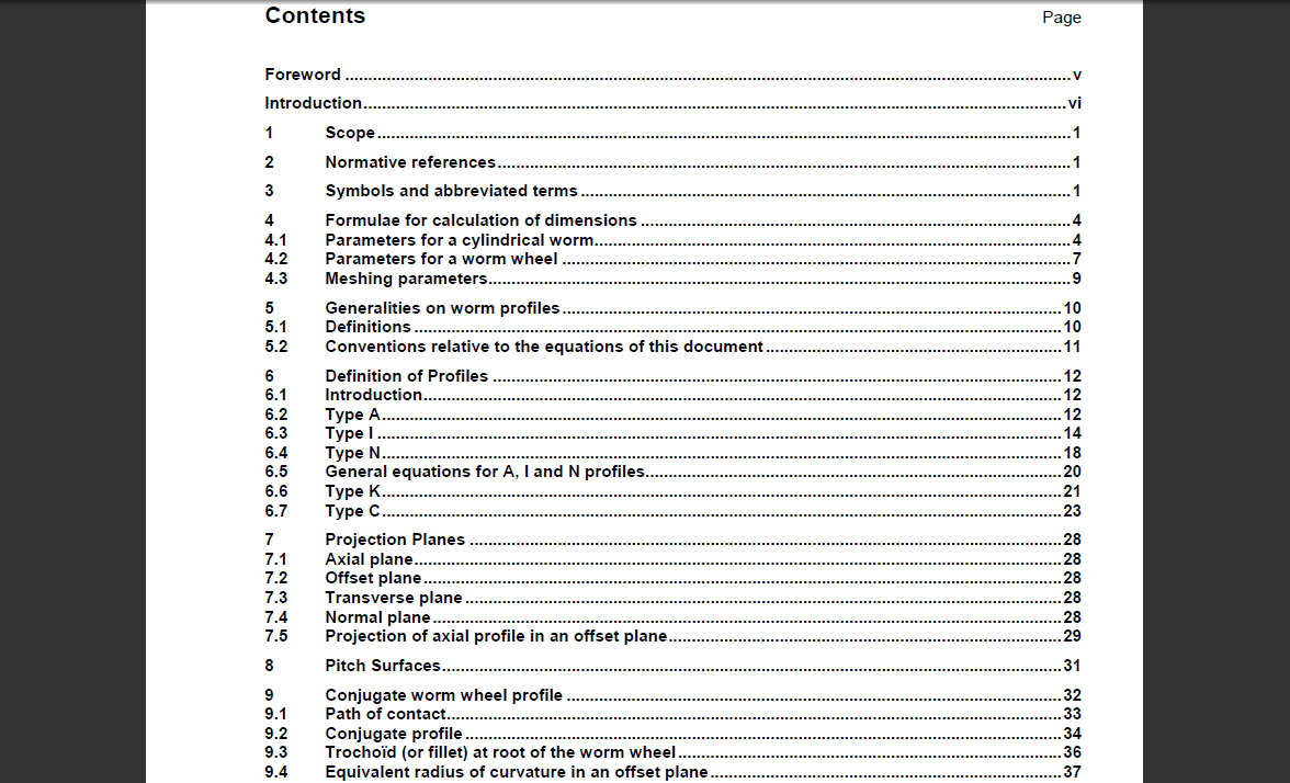

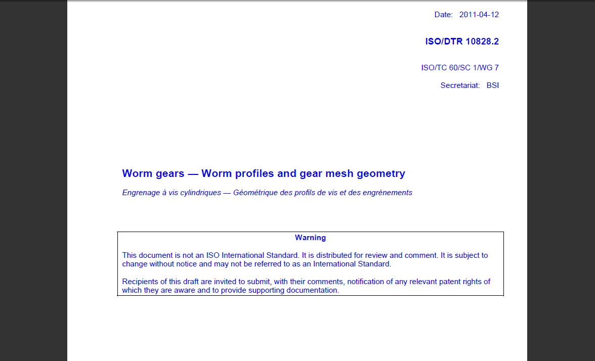

最近ISO /DTR 10828.2-2011版的草案稿件已经可以找到了,可惜不完整!
在这里截图给大家,如果有完整版的,可以共享!

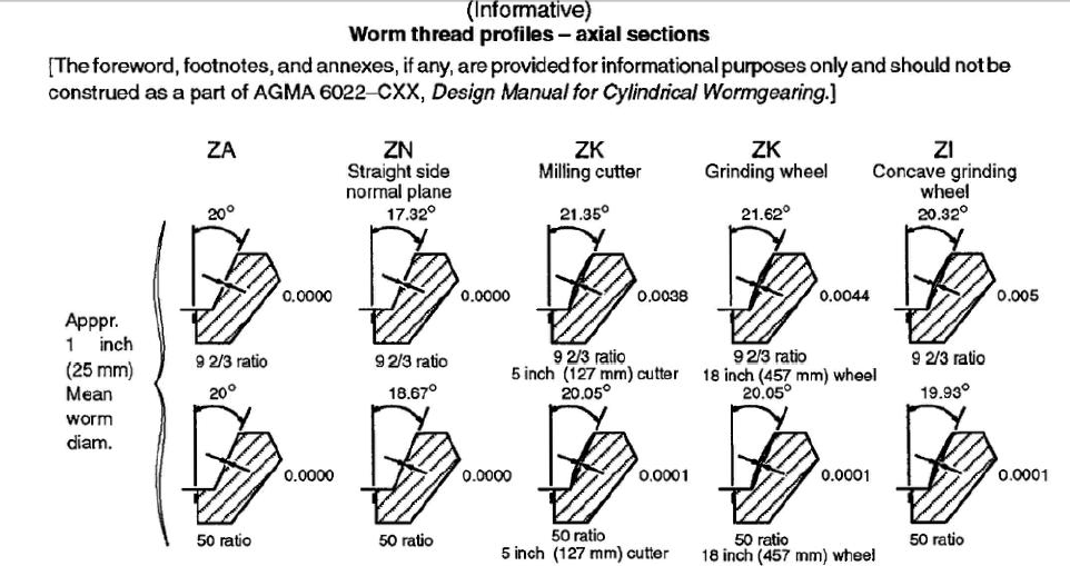

 楼主| 发表于 2015-5-24 19:26 | 显示全部楼层

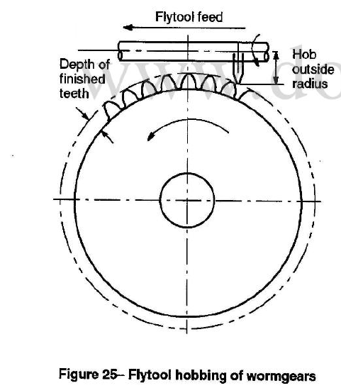

AGMA 6022-C93中给出的一些信息值得参考!
(1)传说中的飞刀加工蜗轮图
(2)常见蜗杆轴截面齿形图对比

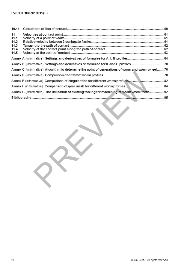

今天翻看了一下ISO网站,发现ISO/TR 10828标准更更新了一下,不过源文件没有下到,在这里只能提供一份目录,希望有的同仁可以提供一下文件。

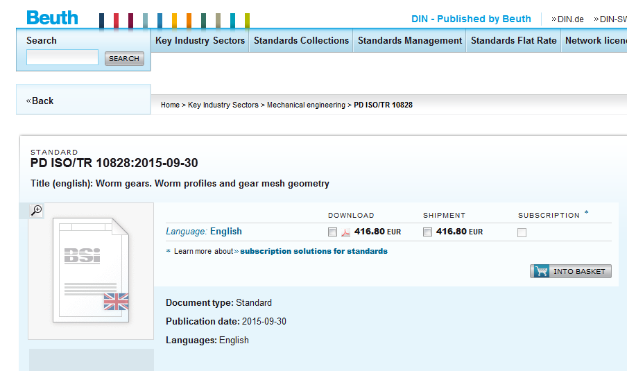

 楼主| 发表于 2016-2-28 13:06 | 显示全部楼层
ISO 10828最新标准不是一个贵字了得!
欧元要400多啊。俺那点小钱那……
