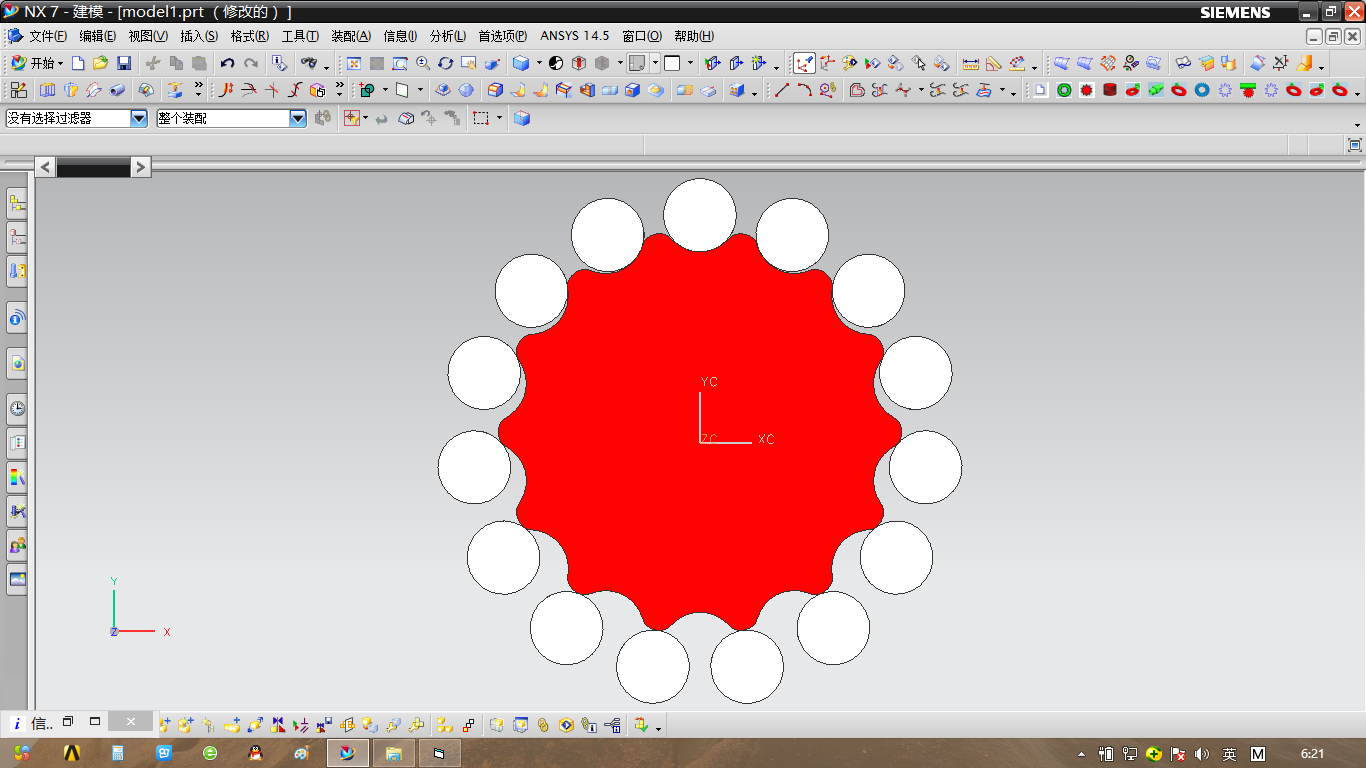

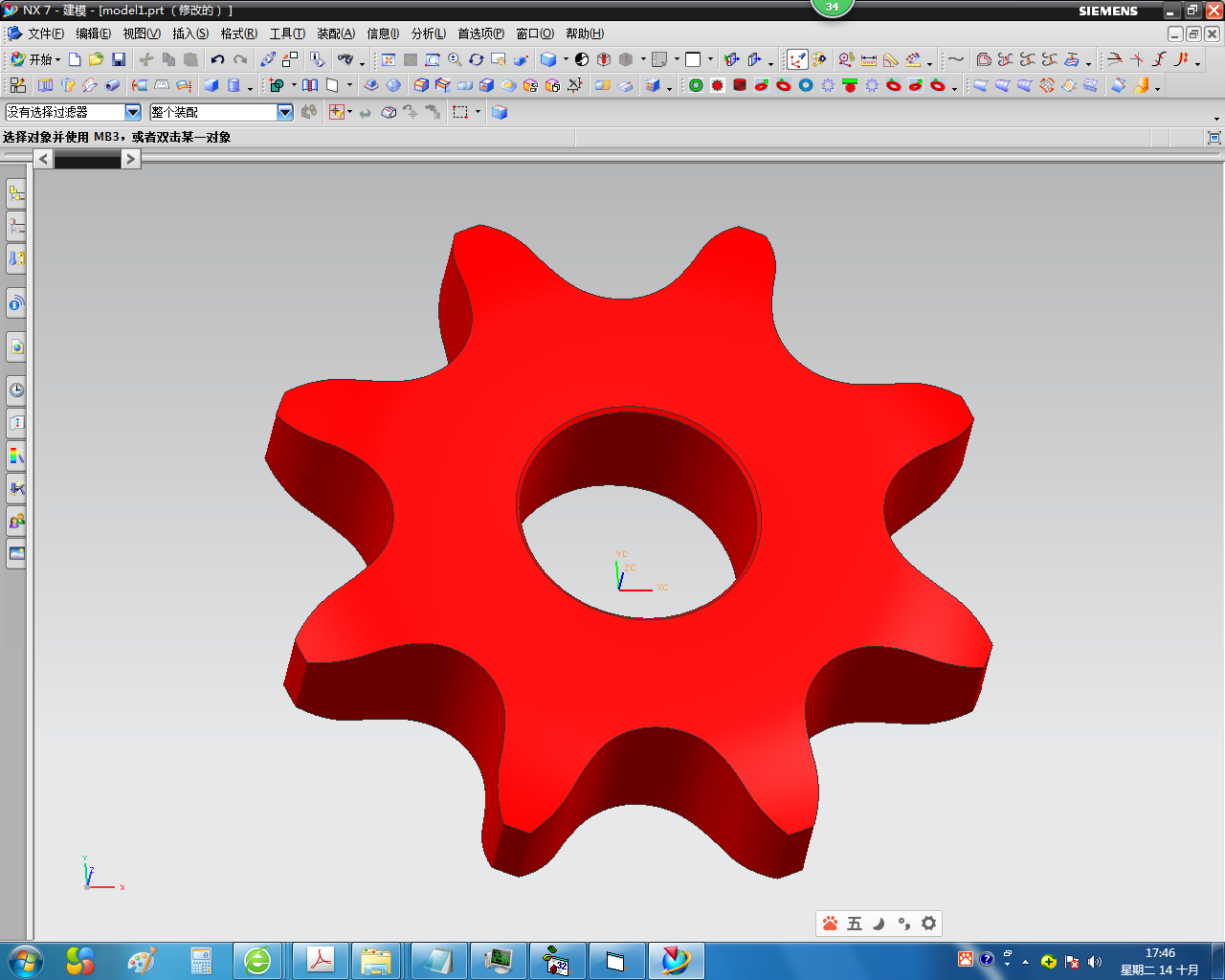

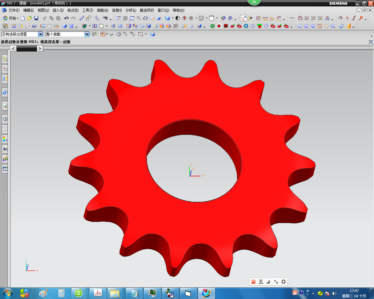

曲线生成方法可以自己在论坛里找 ,也可以求助论坛专家直接给你计算  另外还可以购买相应的软件 -----提供建议 ,本人没有软件提交;倒是有方法生成摆线曲线;关键是测绘处准确的偏心距  销轴数 摆线齿轮齿数 在测量出销轴的分布圆直径就可以了;

是不是类似以下图形的轮子呢?
