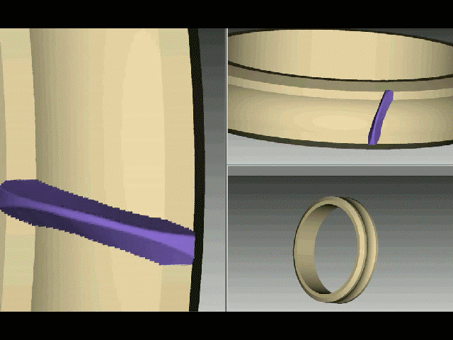

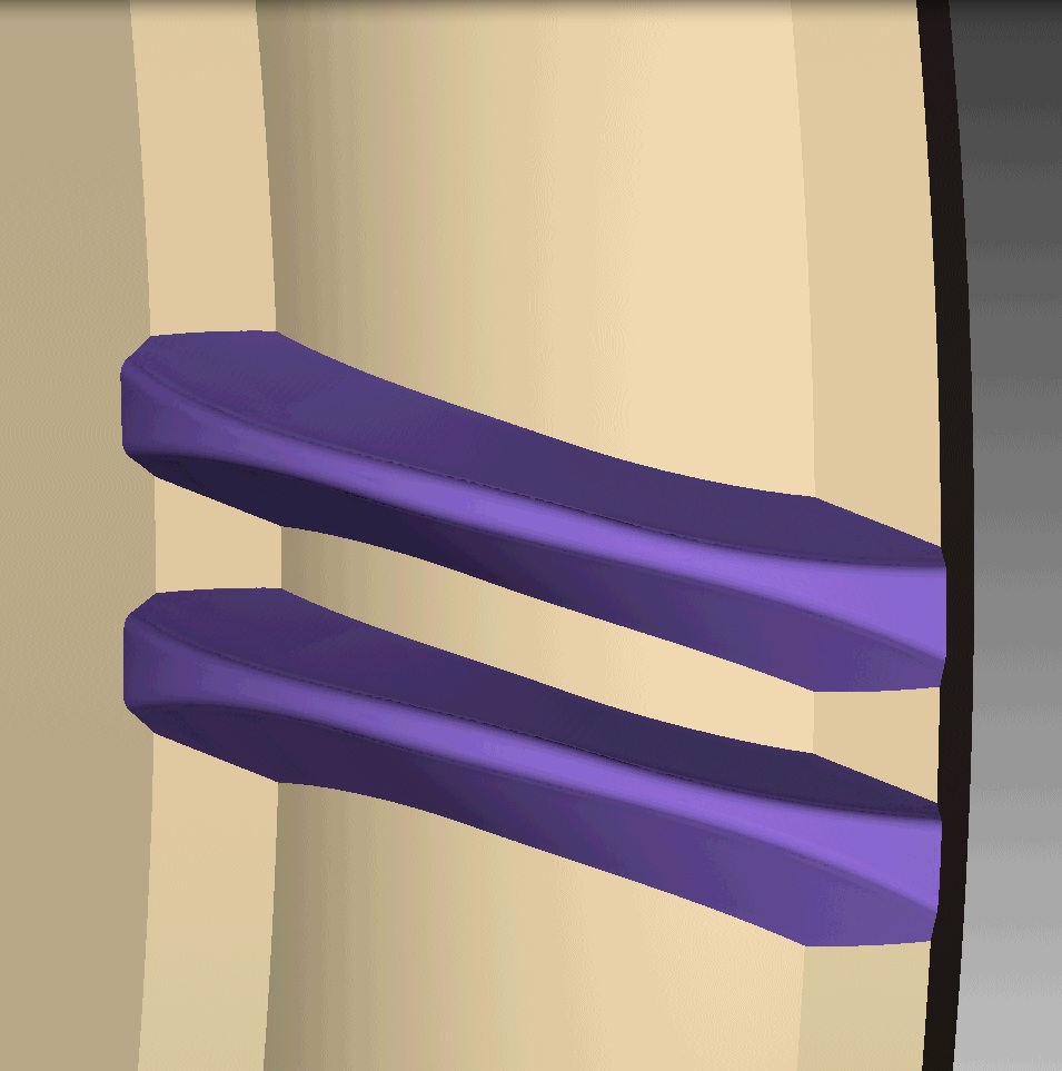

双包络蜗杆副同时有两条接触线,在啮合计算中算是比较难的一种。传统的加工方式避开了计算蜗轮齿面的过程,采用和蜗杆外形一样的滚刀来加工蜗轮。这种加工方式加工出来的蜗轮副由于加工误差,齿面接触区很差,需要长时间跑合,而跑合的结果是没法控制侧隙,因此目前大多数厂家只能生产精度很低的锥蜗轮副。
巴付勒精密双包络蜗轮副采用五轴加工中心加工出来的。这种方式加工出来的锥蜗杆副精度高,无需跑合装配后接触区便完好呈现。
由于采用了非传统的加工方式,蜗杆副的精度可以达到DIN4-5级,除了低速重载领域,还可以用于对转速和精度要求较高的领域。

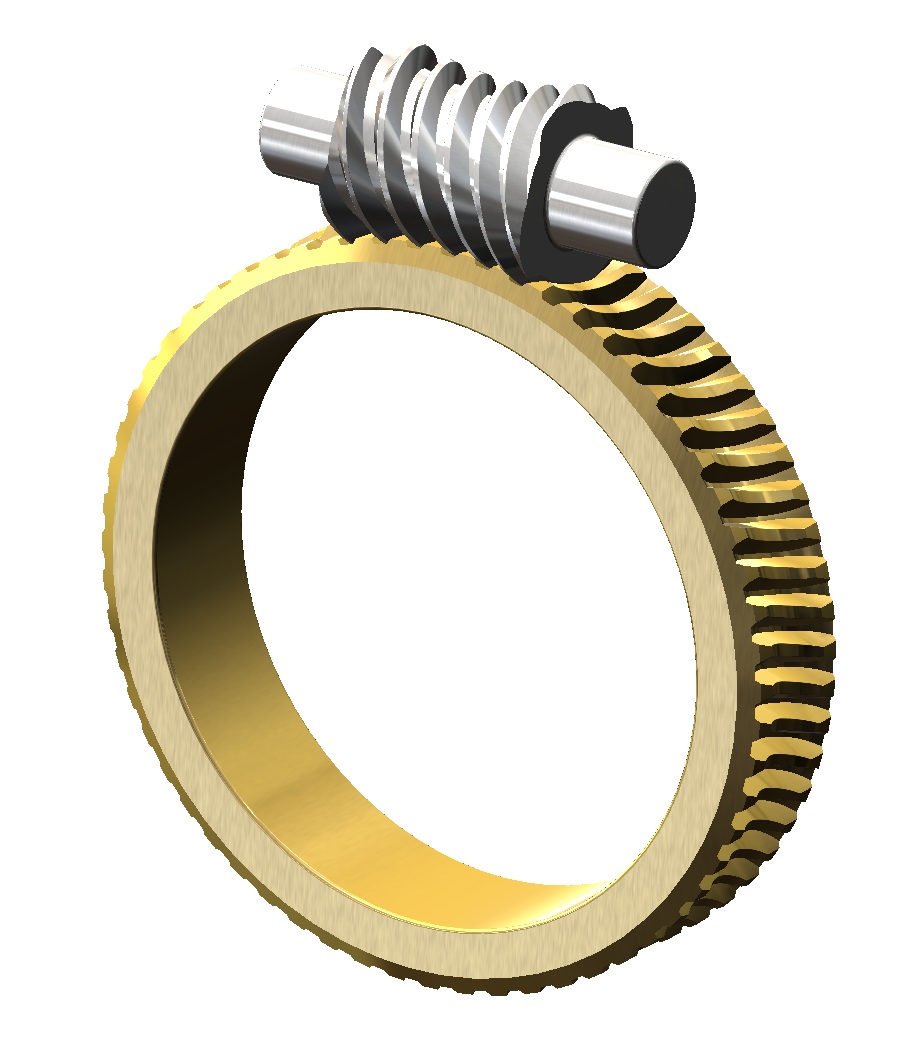

双包络蜗杆副参数:
蜗杆头数4
蜗轮齿数60
中心矩203mm
压力角30度
下面是设计三维图 和VT加工完后的蜗轮齿面图
设计三维图
设计三维图
VT加工仿真齿面
VT加工仿真齿面

第3个图使用啥软件完成的?
