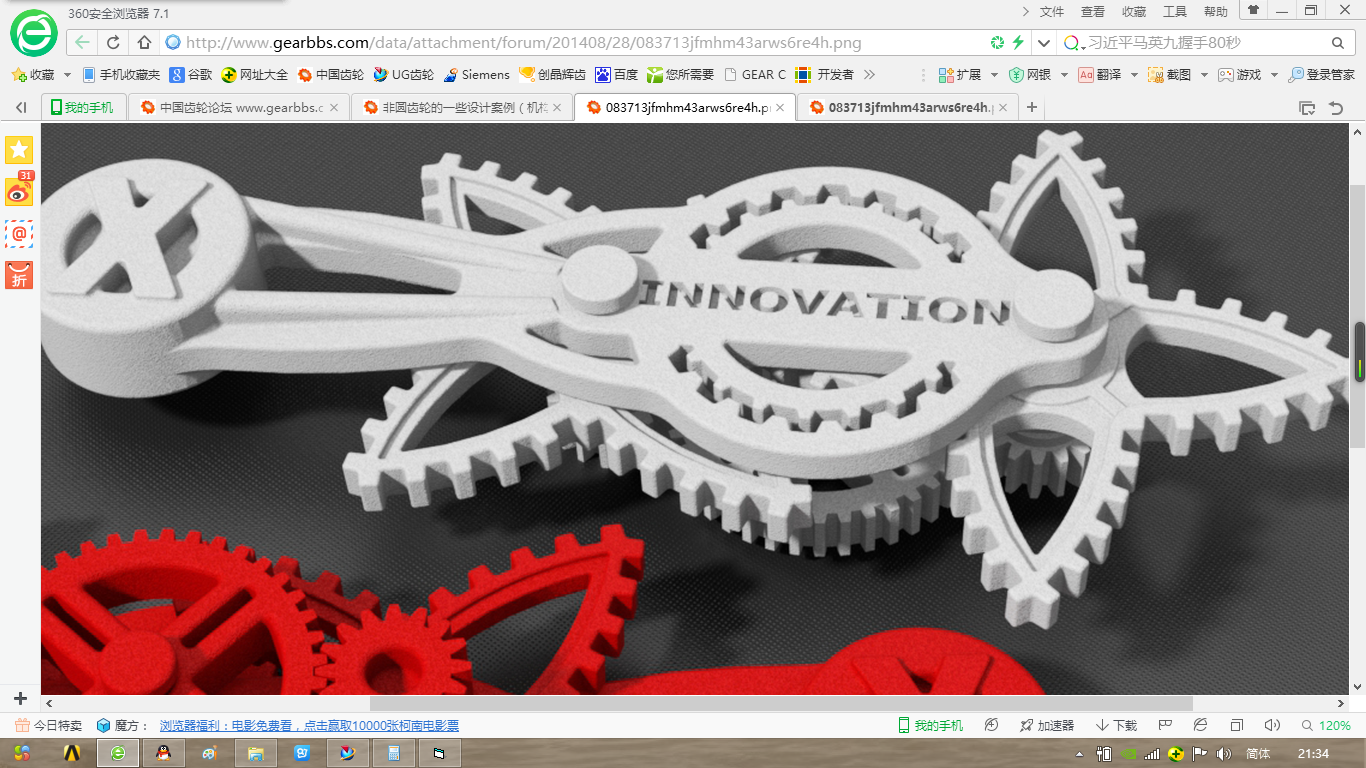

 楼主| 发表于 2015-11-7 16:16 | 显示全部楼层
发表于 2015-11-8 21:41 | 显示全部楼层
感觉做玩具的非圆齿轮已经超出了齿轮齿形的范围,如果设计出的齿形,做成后齿形是这个形状,估计用于精密传动的齿轮会失效的。
放大后看看齿形,都是方形的缺口而已了。尖角处的齿也看不出是二个齿还是一个“双齿”。
