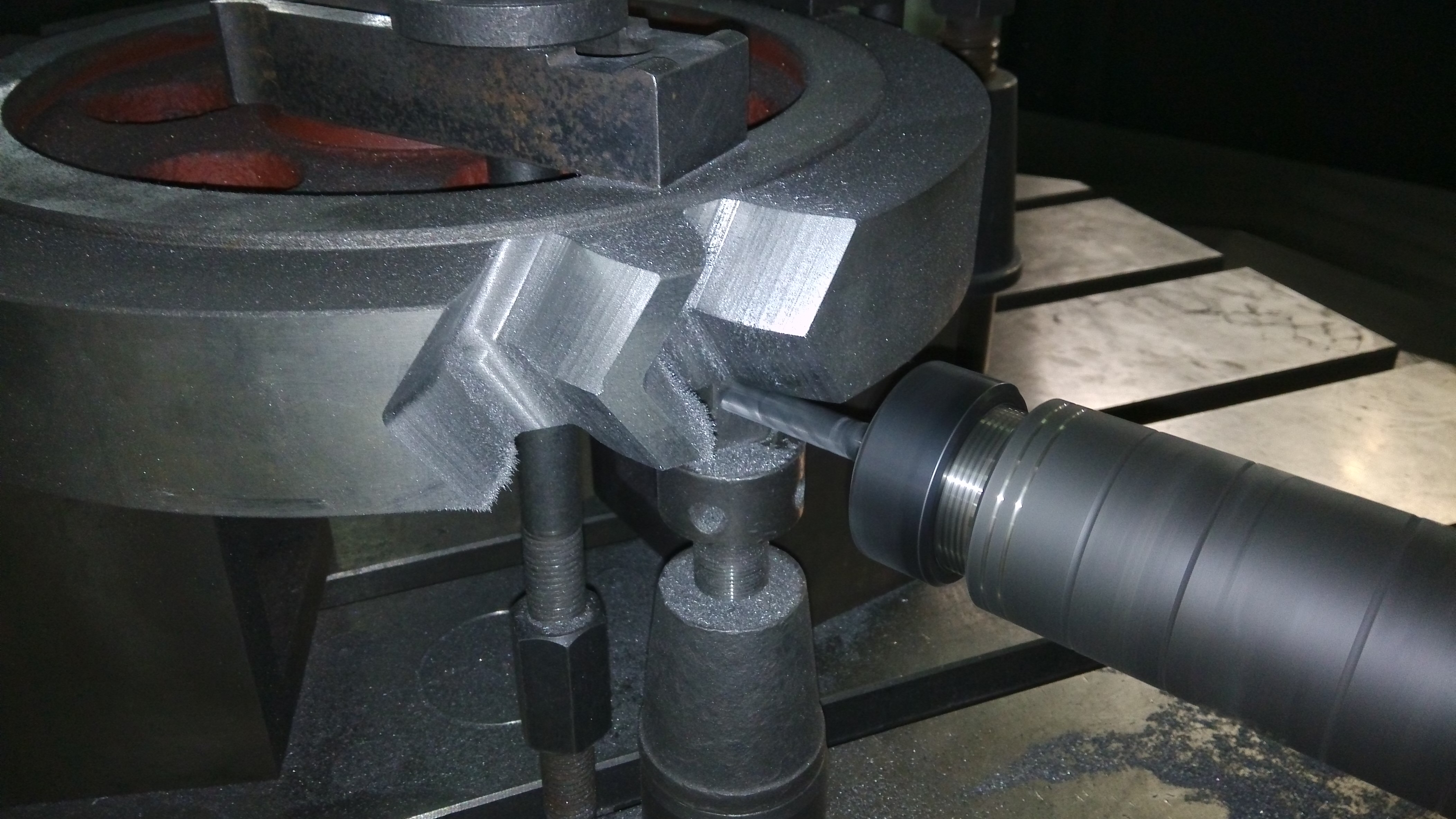

请教楼主,我们现在正打算用5轴联动试制一对变齿厚齿轮(内外齿),用pro/e建的3维模型,按你前面的帖子,连UG都不够精度,pro/e估计也够呛,能否把你的CAM编程思路再讲一下?
 楼主| 发表于 2014-8-24 10:14 | 显示全部楼层
用5轴连动加工中心加工齿轮有两个方面,一是设计,就是数学模型,二是加工,也就是刀位轨迹。用五轴加工中心加工内齿齿轮轮是有一些难度的,不是说不能加工,主是成本或效率问题。请你简要说一下你齿轮参数?

齿轮专用机床和加工中心本来就没有本质的区别,都是几个轴的旋转和平移,只不过齿轮专用机床把结构设计的更加方便加工齿轮而已。
我也做过相关研究,支持楼主!

非常同意前辈的观点,最初我也想尝试这种思路去研究,这样的话就完全跳出了齿轮齿面的范围,可以针对任意曲面的加工。我最初做的是后处理,就是得到了刀位轨迹之后变换为机床个轴的运动,当深入了解刀位轨迹的生成算法时,无奈数学要求太高,各种曲面逼近算法难以掌握,而且我的方向又是主要针对目前广泛在用的范成法包络加工,因此这种思路就放下了。我们最终也是想做到跟前辈一样的这条路上去,在加工中心上加工齿轮,希望能进一步跟您交流。

这种无疑方法是可行。我想,了解过齿轮原理的人都应该知道它的可能性。
如果有更多的人理解和支持这种思路,我会把一些特殊齿轮加工过程的VT仿真发上来请大家看看。
