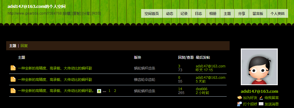

发表于 2014-7-29 14:21 | 显示全部楼层
胡乱发贴,不好
同样的内容,同时在一个网站上多处发表,是一种对技术极不严肃的行为,本不应该在技术人身上出现。
