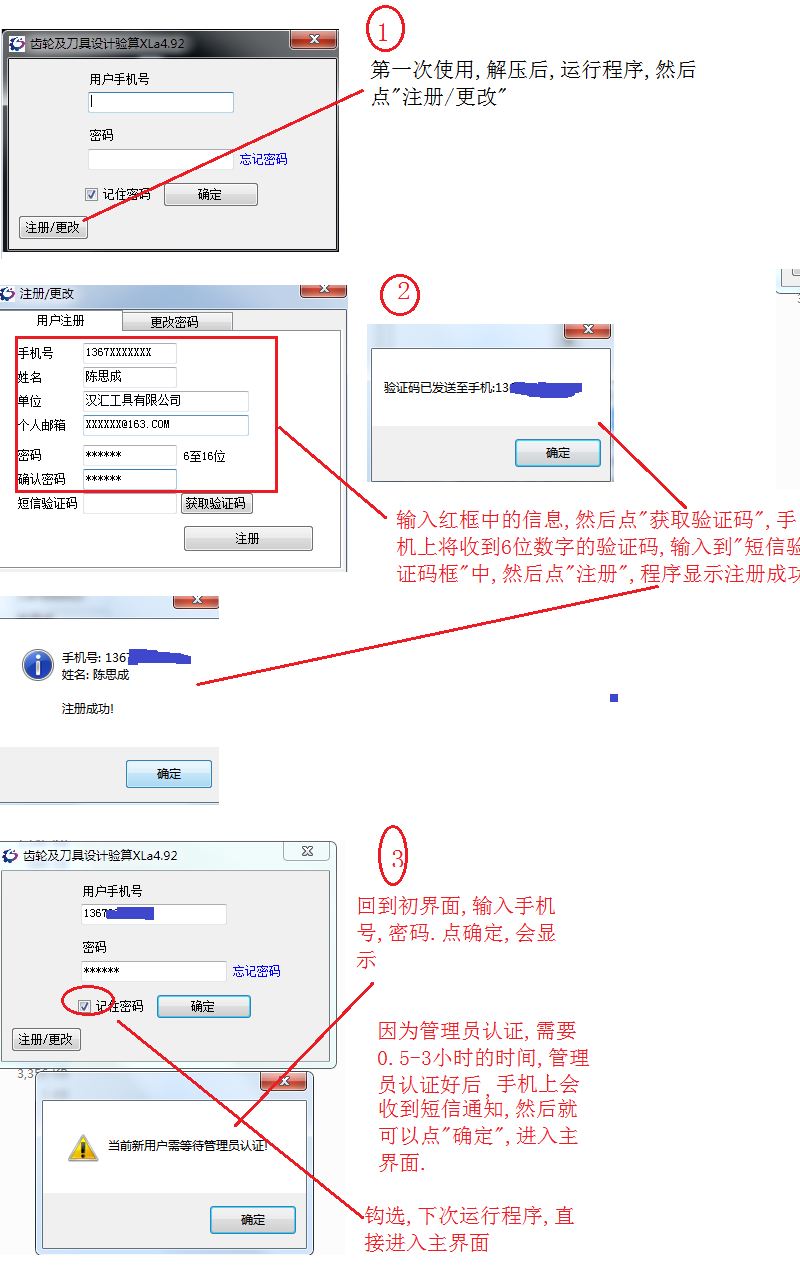

 楼主| 发表于 2020-8-13 09:51 | 显示全部楼层
lihongliang5501 发表于 2020-8-12 08:41
太牛了,能否发个试用版的试一试
https://www.gearbbs.com/forum.php?mod=viewthread&tid=396145&extra=&page=15
143楼有下载.
齿轮及刀具设计验算基础版XLa4.92 可导出图形至AutoCAD2004-2008,可选择导出DXF格式
有直线共轭内啮合齿轮泵模块
正版软件,免费注册;免费使用,无须安装,无限技术支持!
发表于 2020-8-13 20:08 | 显示全部楼层
143楼有下载.
齿轮及刀 ...
能介绍一下用法才好。如何设置密码以及界面输入数据等,得介绍一下才能试着用一下啊,谢谢了
 楼主| 发表于 2020-8-13 23:02 | 显示全部楼层
初次使用,如何注册?
