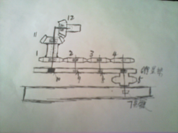

请大家帮我分析一下 这个图是同速扭力放大的行星齿轮传动吗 12号齿轮输入力  5号齿轮输出力 7、8、9、10为花键  4号齿轮通过轴与底座固定连接
图中每个齿轮的模数齿数大小都一样

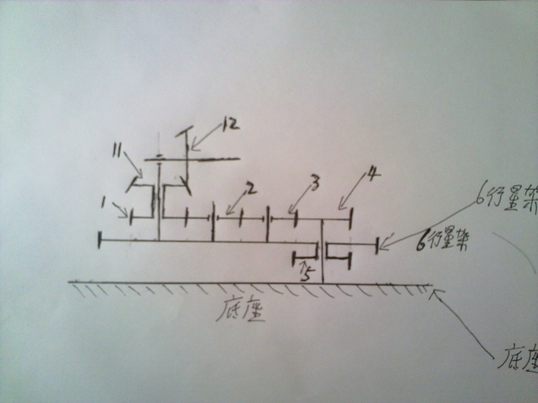

清楚的图片来了  这是简化图

发表于 2016-6-26 11:01 | 显示全部楼层
减速 增扭矩。。
如果是同速增扭矩,那就是凭空多出来的功率和做功啊,牛顿看到估计要被你气死了
