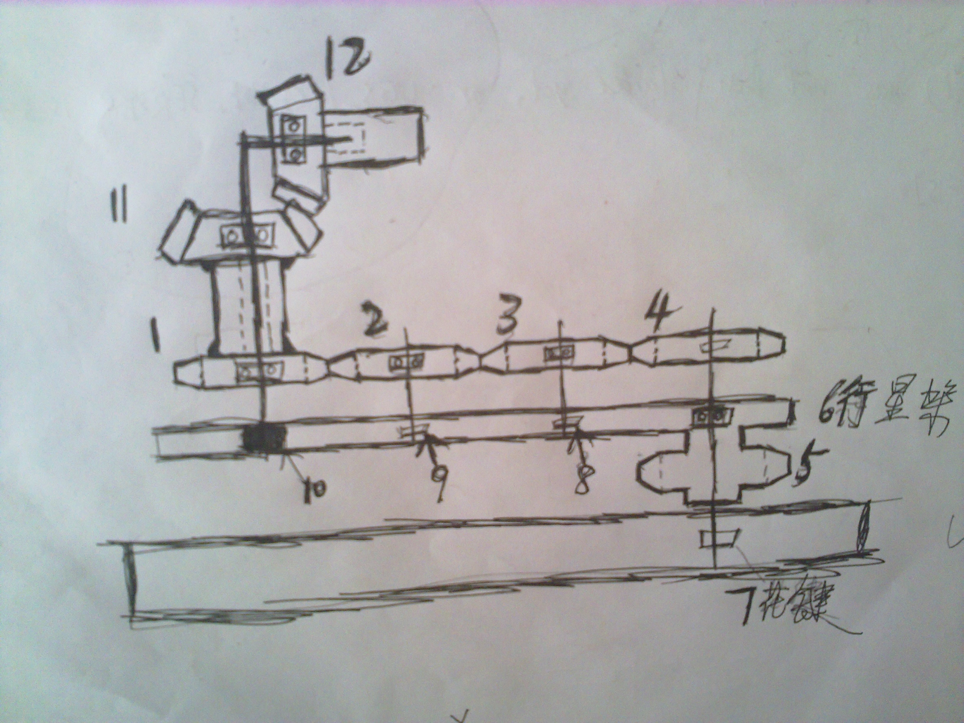

请大家帮我分析一下 这个图是同速扭力放大的行星齿轮传动吗 12号齿轮输入力  5号齿轮输出力 7、8、9、10为花键  4号齿轮通过轴与底座固定连接
图中每个齿轮的模数齿数大小都一样
图中每个齿轮的模数齿数大小都一样
发表于 2013-9-2 08:31 | 显示全部楼层
锥齿轮+平行轴齿轮传动系,和行星没有1毛钱关系!
马工:等高直齿锥齿轮能叫变齿厚齿轮吗?  发表于 2013-9-2 14:00
 楼主| 发表于 2013-9-2 11:05 | 显示全部楼层
这个图是4号齿轮为固定太阳轮   1、2、3为行星轮  6号行星架带动5号齿轮转动   是平行轴齿轮结构  但不是固定平行轴齿轮传动
应该叫惰轮,而不叫行星轮  发表于 2013-9-4 20:08
发表于 2013-9-2 13:22 | 显示全部楼层
楼主的图有点意思  1、2、3、11、12号齿轮上的小方块是什么  花键还是轴承 要是轴承 还有点意思  呵呵  我是新手  别介意

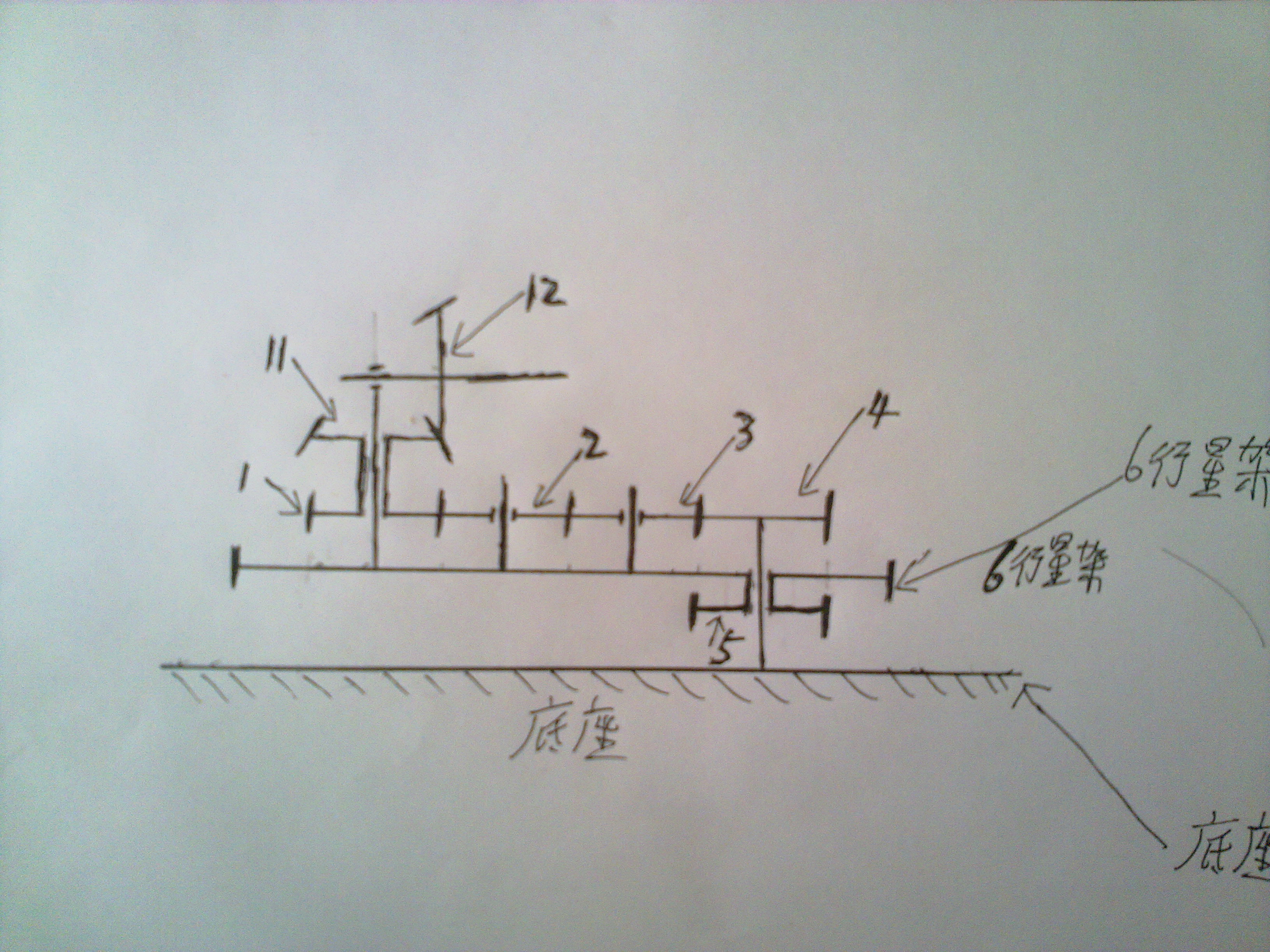

发表于 2013-9-2 14:36 | 显示全部楼层
怎么说好那??
您能不能绘制一个机构简图来表达??
翻开齿轮手册行星一篇,您看看那些行星机构的简图,照着绘制一个不就能让人看懂是啥机构了???!!!!!!!!
齿轮机构,在概念设计阶段最重要的就是机构简图,没有这东西轮系分析很难看出了!
发表于 2013-9-2 14:39 | 显示全部楼层
等高齿锥齿轮是从顶隙角度出发或者是轮齿的收缩形式定义的,变齿厚齿轮我没有搞过,但是手册中提到的似乎和等高齿不是一回事!

 楼主| 发表于 2013-9-2 16:14 | 显示全部楼层
清楚的图片来了  这是简化图

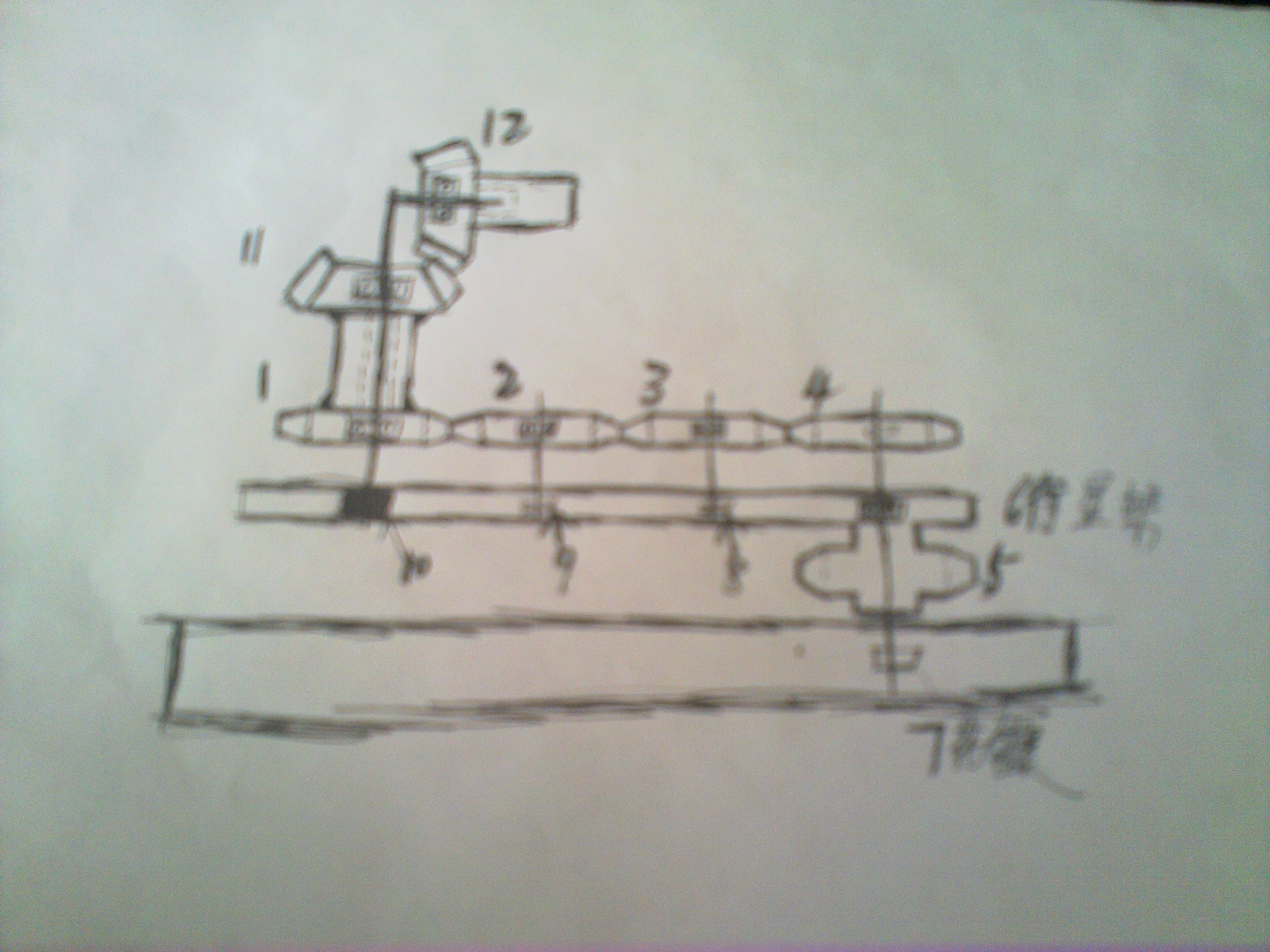

 楼主| 发表于 2013-9-2 16:21 | 显示全部楼层
这张也清楚点
这个手工绘图还不错嘛  发表于 2013-9-3 14:16
 楼主| 发表于 2013-9-2 16:31 | 显示全部楼层
图画的不太好  大家别介意 帮忙分析分析  谢谢大家
