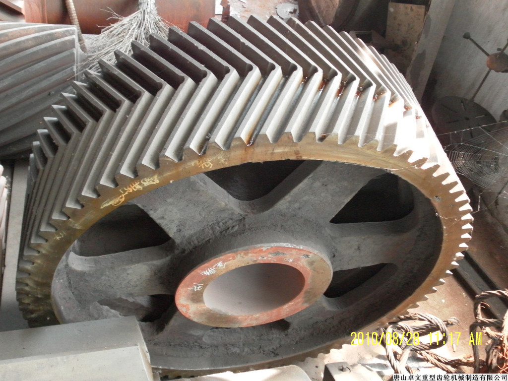

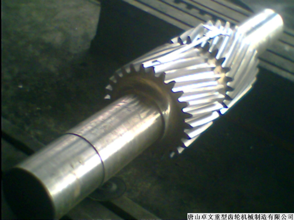

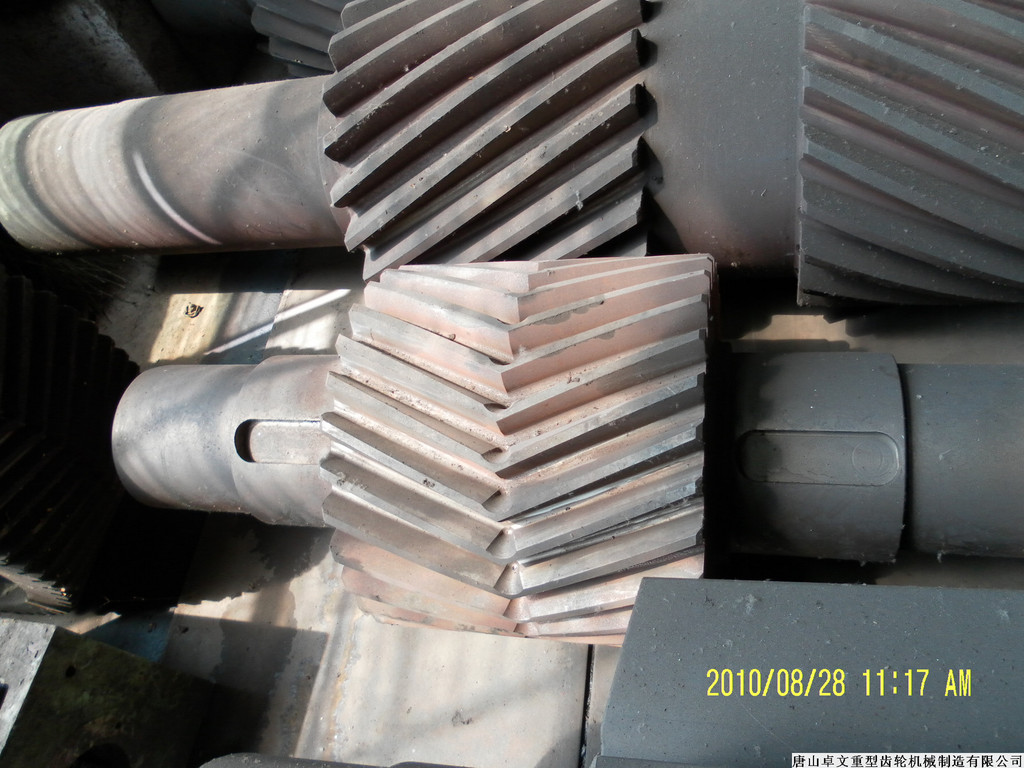

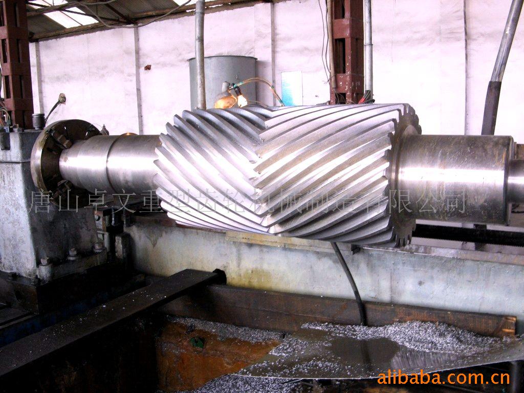

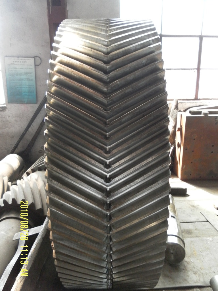

发表于 2015-3-25 15:12 | 显示全部楼层
这个样子很好 发表于 2014-7-29 14:15
大型硬齿面整体无退刀槽人字齿轮
是否这样子?
请教一下,这个是怎么做出来的啊,好奇

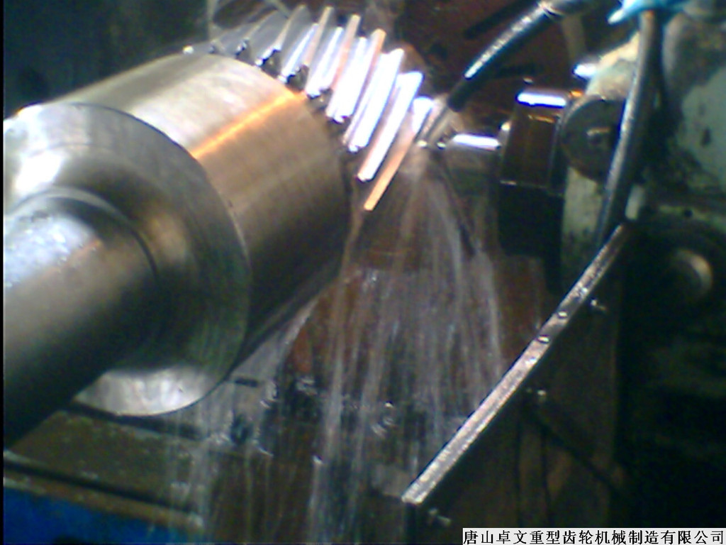

发表于 2015-3-25 16:14 | 显示全部楼层
shaokuang 发表于 2014-6-17 20:58
有的,好像是指铣刀加工的
是指型刀加工的吧,我家加工无空刀人字齿轮都是指型刀加工,除此之外好像在没什么其它的加工方式吧。 460060016_34960802.jpg 139391955_6b962e30e7ca4cc4488bba9e697c236f.jpg 460052448_34960802.jpg 460052529_34960802.jpg 460052545_34960802.jpg 460052534_34960802.jpg
 楼主| 发表于 2015-3-26 07:44 | 显示全部楼层
中间不分隔的人字齿轮,如果体积较大,允许刀具伸进齿槽进行切削,是可以加工出来的,如果是纯数控加工,前提就是要建模正确了,如果是数字化建模,这个问题可以得到很好的解决,大直径盘铣刀先粗开槽,然后精雕细刻,在中间相连处其实需要预先设计好各处的R角,这样在点式加工时,铣刀就会按照指定程序,完成中间部分的加工。如果是小型的或者微小型的人字齿轮,恐怕只有留下中间的分隔槽来得简单些。机械零件的设计准则就是在能达到使用性能的条件下尽可能简单。不走把豆腐盘成肉价的路。

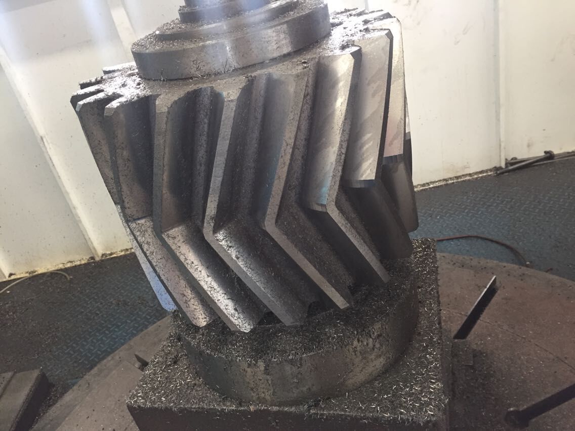

发表于 2015-3-26 22:20 | 显示全部楼层
这是我们用自己做的机床加工的零退刀槽人字齿轮,使用整体硬质合金的标准立铣刀加工。自己编写软件,用数学方法计算齿面坐标点和刀位点,并生成刀路。这种方法是可以加工硬齿面的,在其他厂家已经有实际应用。
