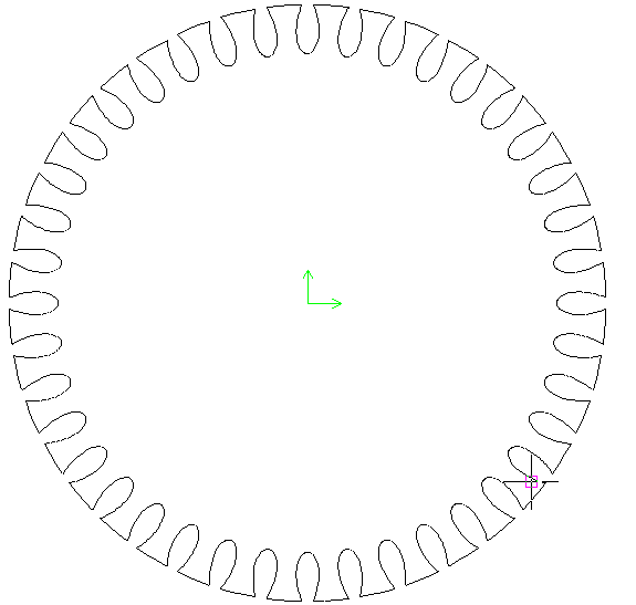

大家看看这个齿轮是什么齿轮啊! 齿轮与蜗杆配合使用的  与斜齿轮相识,但是齿形不同,并且带有螺旋角上图
 楼主| 发表于 2010-9-2 21:19 | 显示全部楼层
大家看看 这个齿轮为什么齿顶圆口小、齿根园大。 并且是斜齿  还带螺旋角,与蜗杆配合使用。不知道这个齿轮是不是称作斜齿轮还是怎么叫?这种齿轮室如何设计的啊

负变为系数也无法实现上面的齿轮啊! 这种齿轮怎么计算啊

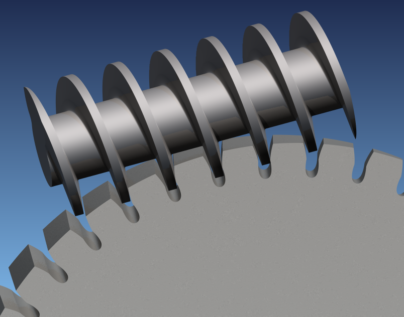

发表于 2010-9-3 11:17 | 显示全部楼层
回复 liangyu6808 的帖子
是不是这样的:
楼主不是这样的 齿形  发表于 2010-9-3 15:37

看起来应该是完全用基圆下以的过渡曲线或者说是次摆线传动的,楼主能提供蜗杆的照片吗?
朋友 我的QQ:248682227 能否多交流交流啊! 跪求学习啊  发表于 2010-9-3 17:19
就是与你相同类型的,这样齿叫什么名字啊!很少见到啊 现在想做一个这个这样的齿轮,不知道从何下手啊  发表于 2010-9-3 15:39
 楼主| 发表于 2010-9-3 15:21 | 显示全部楼层
齿形不同啊!蜗轮的齿不是这样的
