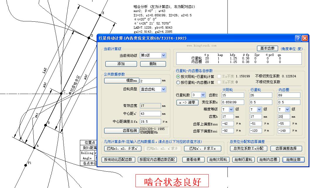

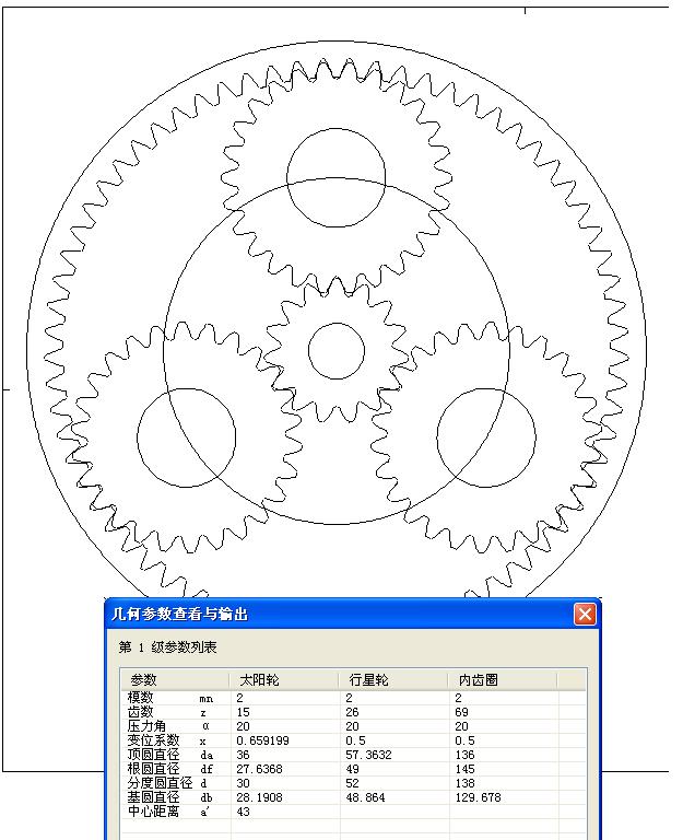

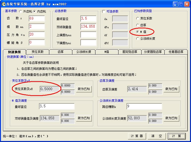

首先核算一下内齿参数 :
按跨棒距与公法线,都是 x 0.5
发表于 2010-8-28 11:17 | 显示全部楼层
按照 内齿 69, x 0.5  搭配  15-26-69
中心距 43 是经过优化得到的 。

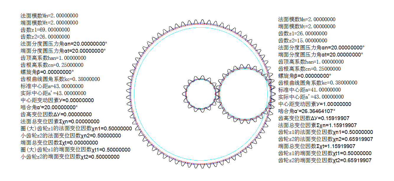

m2z69z26z15.rar (673.59 KB, 下载次数: 31)
