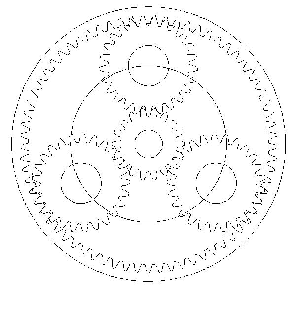

本公司急需行星减速机设计人员。公司位于浙江台州地区。有意者请联系。
条件:能合理配出以下参数者优先。
一、2级行星减速,回转型,已有内齿圈Z=69,M=2
二、总速比30左右。每级的速比可一样,也可不一样(因运转平稳,载荷不大,但工作时间长)。
若需其他参数请索要。
谢谢!

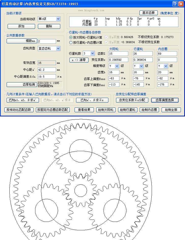

发表于 2010-8-26 11:45 | 显示全部楼层
b=69
a=15
c=26
M=2
a=42.2
i总=31.36
cx=0.35
ax=0.3
随便给你算一下,

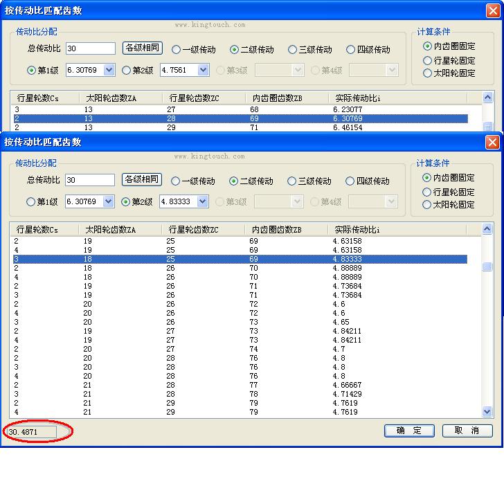

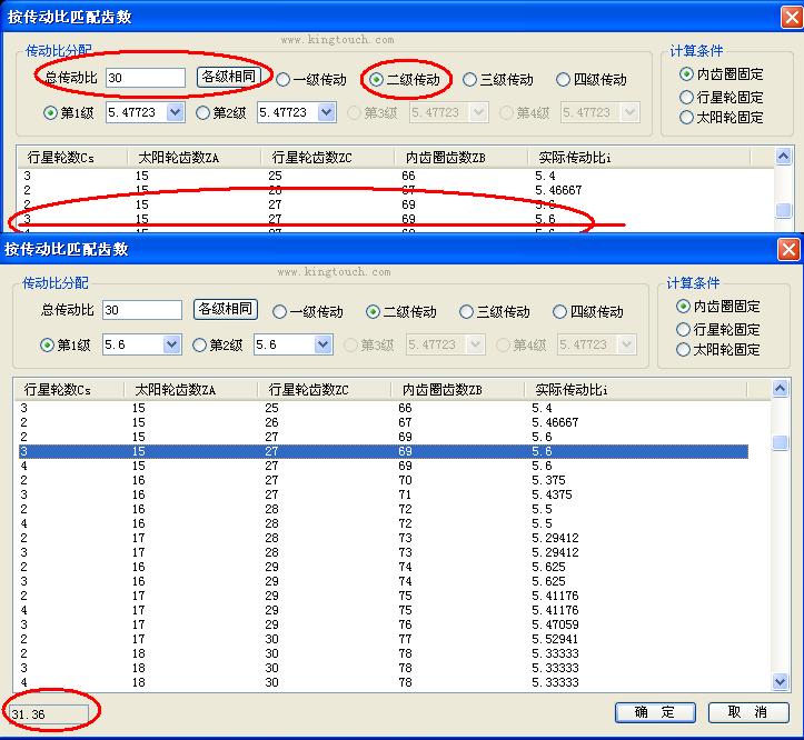

发表于 2010-8-26 13:02 | 显示全部楼层
按照 传动比 接近 30 的计算 !
由于原题目只是给出  内齿为 69 , 没有说变位, 这里按照 内齿变位为 “0” 给出的 !
发表于 2010-8-26 13:08 | 显示全部楼层
条件:能合理配出以下参数者优先 ...
qdtruck 发表于 2010-8-26 09:41
按照最接近转速比  30 的方案 如下 :

回转型什么意思,NGW型吗

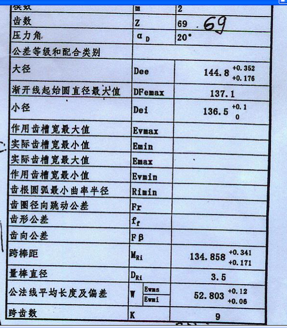

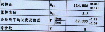

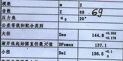

 楼主| 发表于 2010-8-28 08:31 | 显示全部楼层
回复 niuershiye 的帖子
齿圈参数为:
模数M2
齿数69
压力角20
大径144.8
渐开线起始园直径最大值137.1
小径136.5
跨棒3.5距134.858
请麻烦给算一下。
多谢!
 楼主| 发表于 2010-8-28 08:48 | 显示全部楼层
回复 戴戴 的帖子
    非常感谢。不过Niuerye算的是行星轮27齿。我刚发了齿圈的参数,请再算。
