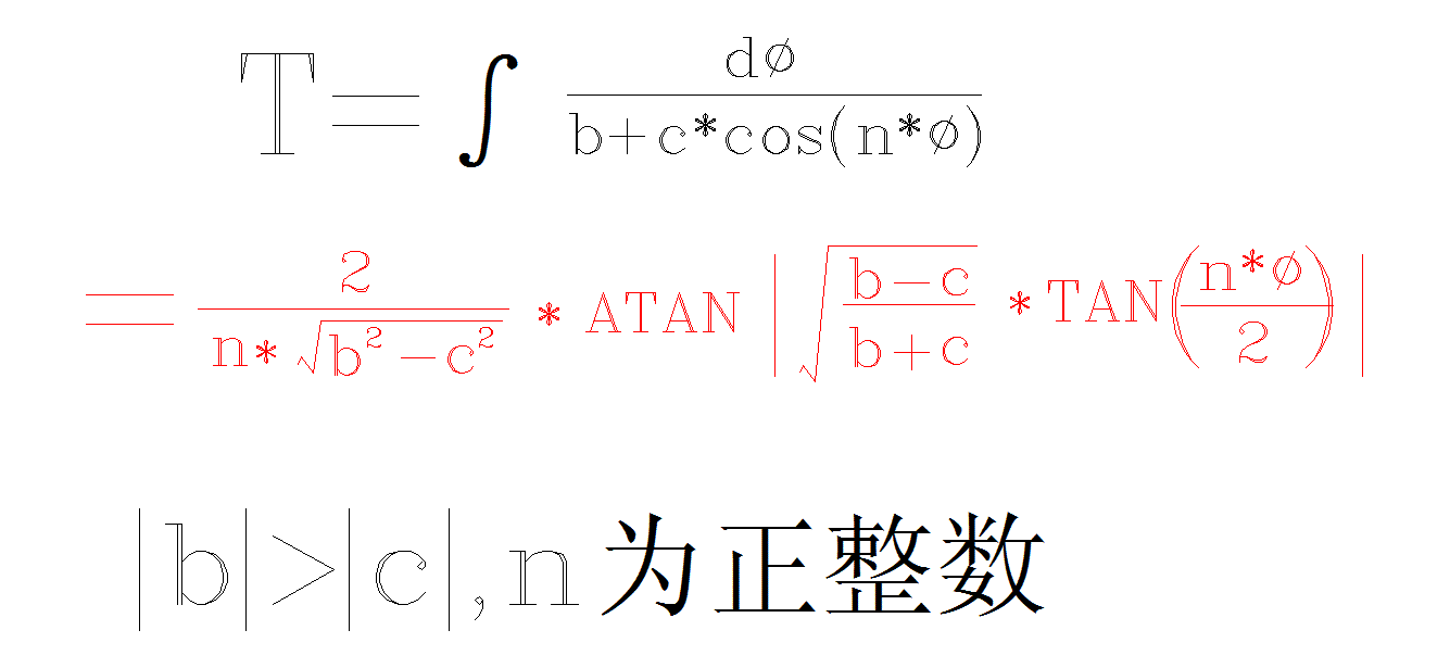

求积分表达式T=∫1/(1-e*cos(n*θ) ) dθ 等于多少?

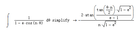

发表于 2010-8-23 21:31 | 显示全部楼层
这个也是,没化简

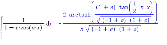

 楼主| 发表于 2010-8-23 22:39 | 显示全部楼层
楼上的错误,ATAN是arctan, 不是arctanh,有一个h大不一样; -1+e<0,不能开平方

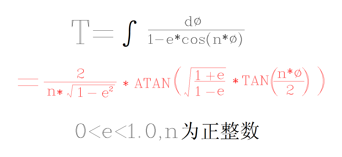

 楼主| 发表于 2010-8-23 23:11 | 显示全部楼层
发表于 2010-8-24 23:04 | 显示全部楼层
负数是可以开方的,
 楼主| 发表于 2010-8-25 20:17 | 显示全部楼层
把齿条刀具做成以上形式,依据以上原理,改造普通的滚齿机(插齿机),就能象生产圆齿轮那样高速地生产非圆齿轮.
或把齿轮刀具做成椭圆或非圆的,依据齿轮啮合原理,改造普通的滚齿机(插齿机),就能象生产圆齿轮那样高速地生产椭圆齿轮或非圆齿轮.
