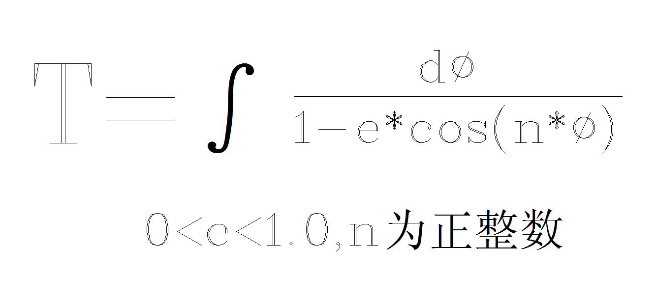

求T=∫ 1 / (1-e*cos(n*θ) )  dθ 积分后的表达式
0<e<1.0,n为正整数.

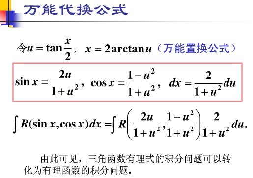

发表于 2010-8-23 10:43 | 显示全部楼层
数学不好没关系,要会用工具。
mathcad的计算结果
mathcad的计算结果

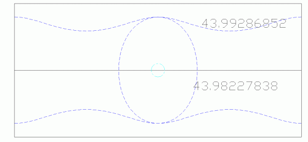

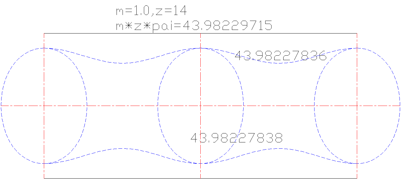

 楼主| 发表于 2010-8-23 12:13 | 显示全部楼层
用以上公式计算的齿条节曲线长度相比椭圆节曲线长度有0.01的误差.
登录/注册后可看大图
图示.

 楼主| 发表于 2010-8-23 15:57 | 显示全部楼层
问题解决了,公式没问题.

 楼主| 发表于 2010-8-23 16:53 | 显示全部楼层
那公式我昨天就用了,只是出了点问题.
