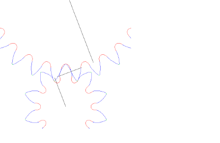

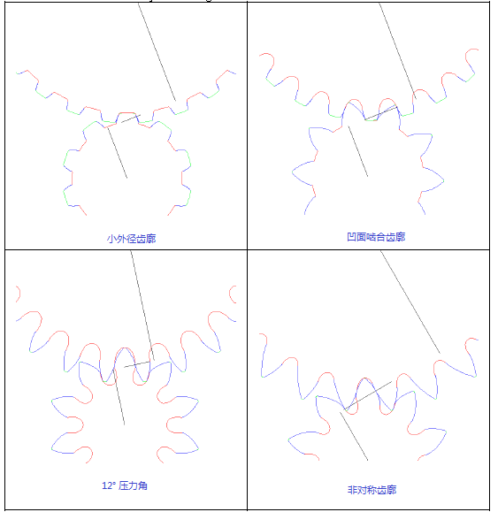

例如,传统的设计方法,可以通过负变位或者更小的压力角(多数情况下,这个也是标准的,没法更改)来增加重合度来降低噪音和振动,但是这样做的同时齿轮的强度将会下降。同样如果通过正变位或增加压力角来增强齿轮强度,重合度就会下降。这两个永远是一对矛盾。这就限制了齿轮性能的发挥。
如图:
1、传统的方法设计的齿轮:
2、其他可能的齿廓设计:
如果从啮合本质上来看,有无数中齿廓可以设计,所以可以根据实际需求,来进行齿轮的设计。
