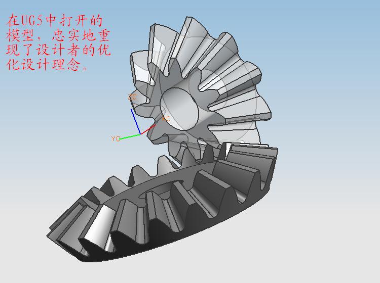

点评一下WOODEE版主的好作品。
WOODEE先生给出了一个好作品。
从下载的文件可以直接在UG中导出这对锥齿轮模型,我是用UG5作的,图如下:

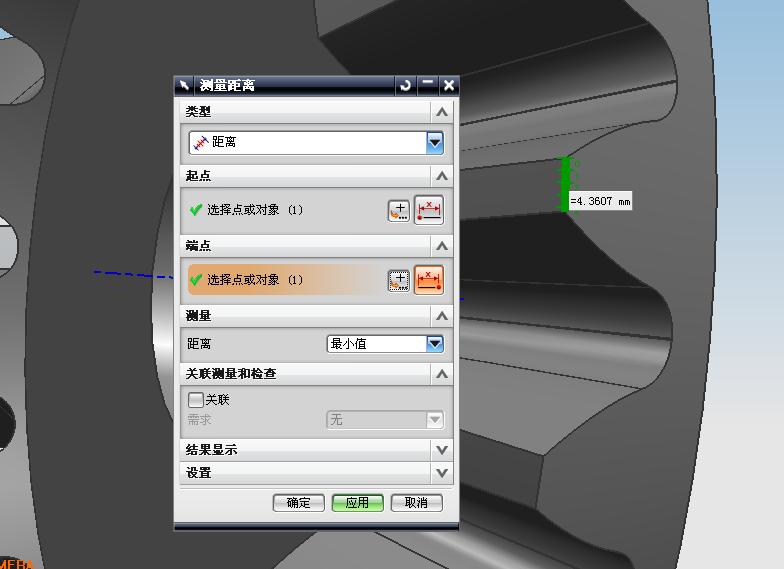

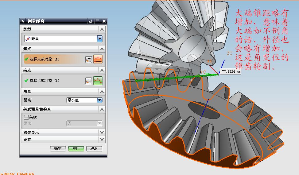

测量大端锥距较原给出参数略有增加,这样一变化全齿高可以不限于原给的数据,从而重合度可以略有提高,这对于齿数较少的直齿锥齿轮副来说可是一件好事呢。大家可以再看一下齿根的圆弧较大,这也是略为增加全齿高后可以实现的。

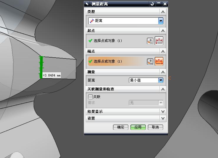

测量大轮及小轮的大端齿顶宽度,小轮3点多,大轮4点多,按排相当合理,可以很好地防止在渗碳或碳氮共渗后顶部渗透。
从实用角度说,这对齿轮副较楼主原先给出的参数做出的产品要好得多,当然这还要在加工中精细操作,要象做艺术品那样做机械产品。就一定会达到当初设计时所有美好的愿望。

hyfjy,你能解释以下锥齿轮的角变位的定义, 以前没听过锥齿轮有角变位.
发表于 2010-8-29 08:52 | 显示全部楼层
回复 dhw1988 的帖子
    经高变位的直齿锥齿轮副在设计时,齿轮副的啮合角就是齿形角,分度圆锥角就是节圆锥角,在角度变位中,啮合角不再是齿形角,分度圆锥角也不再是节圆锥角,再具体一点,角度变位的直齿锥齿轮副节圆锥角之和为轴夹角,而分度圆锥角之和不再是轴夹角了。
进行角变位的齿轮副大端锥距有了明显变化,正变位的齿轮副,也就是二个锥齿轮的径向变柆系数之和大于零的,锥距大于零变位齿轮副,对于二个齿轮的齿数都较少的齿轮有极大的好处,负变位的齿轮副,(变位系数和小于零的),锥距小于零变位锥齿轮副,可以增加重合度,对于二个齿轮的齿数都较多的齿轮副而强度有明显富裕量的,设计也有好处。从制造角度说,正变位可以增加拨模斜度,对精锻生产有极大的好处,尤其是差速器中的齿轮副,最少时有9:14左右的,两个齿都要求正变位才能避免负拨模角,只有用正变位的方法,这就是典型的正变位锥齿轮副了。否则一般说齿根的抗弯强度很难保证,正变位的齿轮副实际上有增大大端模数的作用,当大端锥距长了之后,相应的节锥圆齿距也大了,相当于增加了模数。如果不需要提高模数,也可以用增加齿形角的方式,达到提高齿根抗弯强度的同一目的。
