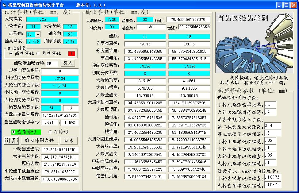

我的计算界面如下:
计算记录如下:

从计算中可以看出:在设计齿形角为30度时,全齿高应稍短,计算的参数中与原图参数基本接近,楼主提出的全齿高14,是改变齿高系数及顶隙系数的结果,只要不断试一下取的齿高系数得到14也就行了,齿顶高变位,是齿工作高度的一个参数,严格的意思应为“齿高变位”,含义应为是径向变位系数与大端模数的乘积,那也就是把这个数除以大端模数就得到了,实际上计算出的高度变位系数为0.32,这是个大轮,
应取-0.32,为使全齿高为14,对齿高系数取为0.876,齿顶隙系数为0.179,为调节大端齿厚,去除了软件自动生成的切向变位系数0.03,所以说基本与楼主的参数一致。从中点锥距上知道全齿宽为24,这样计算的结果可以看出原参数中也不尽正确,如大端节圆直径,节锥距的误差等。

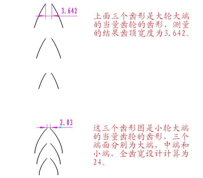

从软件输出的大端当量齿轮的齿形可以看出,大轮的齿顶宽度为3.64,小轮的齿顶宽度为2.03,明显说明不取切向变位系数是不好的。
从搂主给的精度等级上看,这可能是国外某公司的产品。

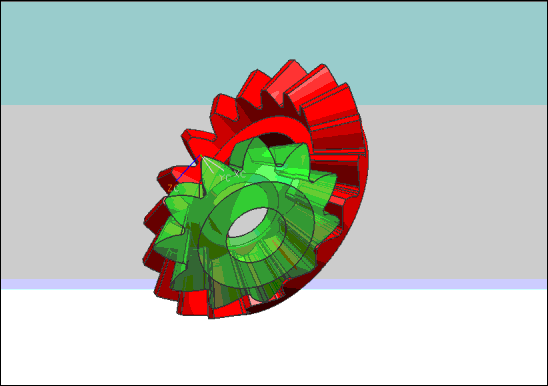

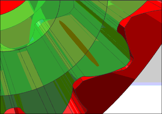

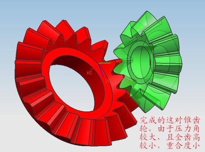

今天做成了这对锥齿轮的三维模型,由于齿形角较大,且齿顶高系数小,所以重合度不是太理想,在运动仿真中可以看出转动时啮合区有间断现象,(这另一方面也是由于齿形的修形,避免了边缘接触,也会进一步减少重合度),发上来朋友们可以检查一下。
三维模型的图片如下:
另外把三维模型的压缩文件也传上来。下载解压后用UG5及以上版本可以直接打开。
