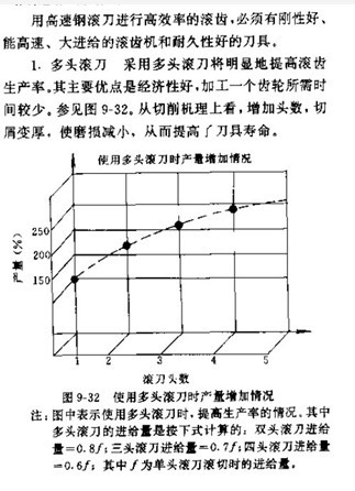

问题:为什么在切削同样厚度的情况下,双头切削比单头单头切削效率更高?
另外附:我在书上明确看到双头滚刀进给量=0.8f,三头滚刀进给量=0.7f,f指点单头滚刀所用进给。
请问,为什么?

因为双头滚刀工件转的快,包络线少,所以效率高,但是多头滚刀的受力很大,切屑也更厚。所以进给要小一点

多头滚刀,刀的螺旋线头数多,滚刀旋转一周,切过和刀的螺旋线头数同样多的齿数,因此效率高,但是由于头数多每周螺旋线齿数减少,同样进给量每齿切削厚度增加,因此需要降低进给量减少单齿受力,保护滚刀。

     是我没有表达清楚吗???我知道在同一深度上,多头滚刀相对单头滚刀切削时间肯定是大大降低, 但是,实际上加工一个齿轮,判断齿轮是否加工结束,主要是由轴向进给速度来确定的啊,不管单头还是多头,至少轴向进给速度降低了,必然效率会降低!是这样吗?为什么,请纠正!

切削时间肯定是大大降低怎么会效率会降低呢?就说双头滚刀同一时间同一转速要比单头滚刀工作台多转一倍参与切削的次数就增加了,滚刀两排齿比单排齿齿数增加2-6齿,进给F*0.8也只降低0.2*F由此看出还是单齿切削厚度还是增加了,工作台两转F*1.6比工作台一转F*1还是快了F*0.6,不知说明白了吗?
这句话是错的。加一个滚刀转速
不管单头还是多头,在滚刀转速一定的时候,轴向进给速度降低了,必然效率会降低!
  不管单头还是多头影响效率的因素:转数,轴向进给量
    轴向进给是指工作台转一圈,刀架下降xmm。所以用多头滚刀在转数和轴向进给量不变的时候,必然工作台转一圈的时间会缩短,相应的
刀架下降xmm时间也会缩短。多头滚刀相对单头滚刀切削时间肯定是大大降低.

有一个简单的计算滚齿加工时间的公式:
ti=B*z/(v*n*t),式中的B-是齿轮齿宽,z-是齿轮齿数,V-是滚刀转速,n-是滚刀头数,t-是走刀量,tj-是齿轮加工时间。这是一个比较不精确的公式,比如没有齿轮的螺旋角,滚刀的直径等因素。但是。作为类似比较同一种刀具和同一种齿轮来讲,就不需要这些相同的东西了。
在此,不再做理论分析,(上面的老师已经有所论述)。只要将您知道的已知条件带入公式,就一目了然。使用的时间少,工作效率就高,否则就低一些。
