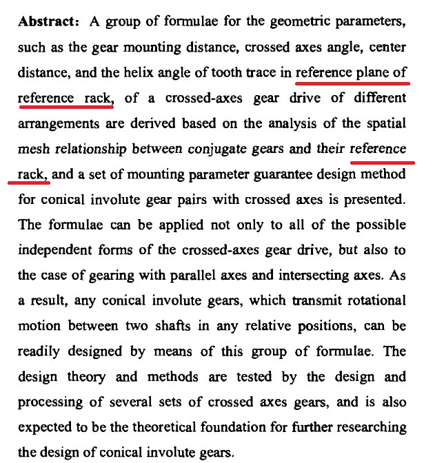

我个人意见是:reference rack 应该是和公共齿条的概念一样,是一个虚拟齿条。用这个虚拟的齿条来范成齿轮的齿形,因此这个公共齿条就与齿轮的各个尺寸相关了。——基于这一点理解,我才翻译成上面的汉语。
为了说明reference rack的含义,我找了一篇论文,看一下摘要中英文对照的,是吴老的论文!
