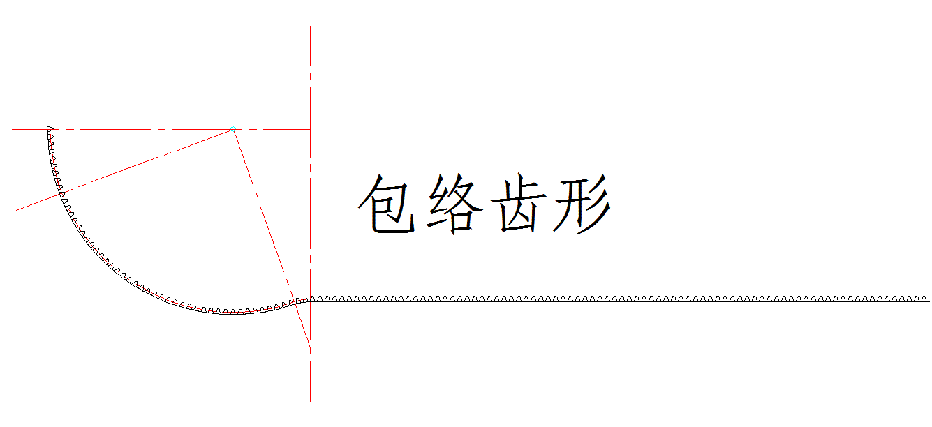

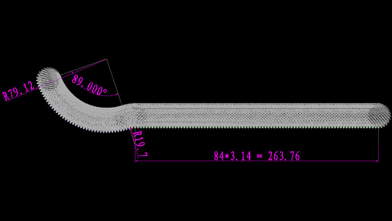

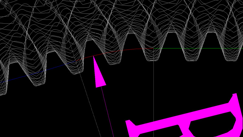

发表于 2010-8-9 11:06 | 显示全部楼层
图gear2.rar (662.65 KB, 下载次数: 0)
这是符合齿轮啮合原理的包络齿形.
发表于 2010-8-9 20:37 | 显示全部楼层
细细看,发现包络的齿形与理论齿形是一致的,理论齿形的点座标也是可信的。谢谢。
