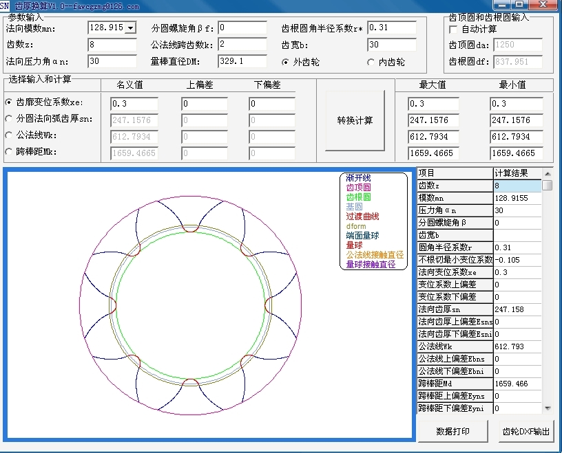

我也来做一个:
发表于 2010-7-13 20:39 | 显示全部楼层
你们图形可能是不对的,因为你们的过渡曲线是考虑滚刀加工形成的。这么大的模数齿轮,没有相应的滚刀和机床来做。
请问没有压力角和确定齿厚的相关参数,你们的图形是怎么画出来的?
还有请教楼主,128.9155的模数还叫小模数,您的单位是什么?
