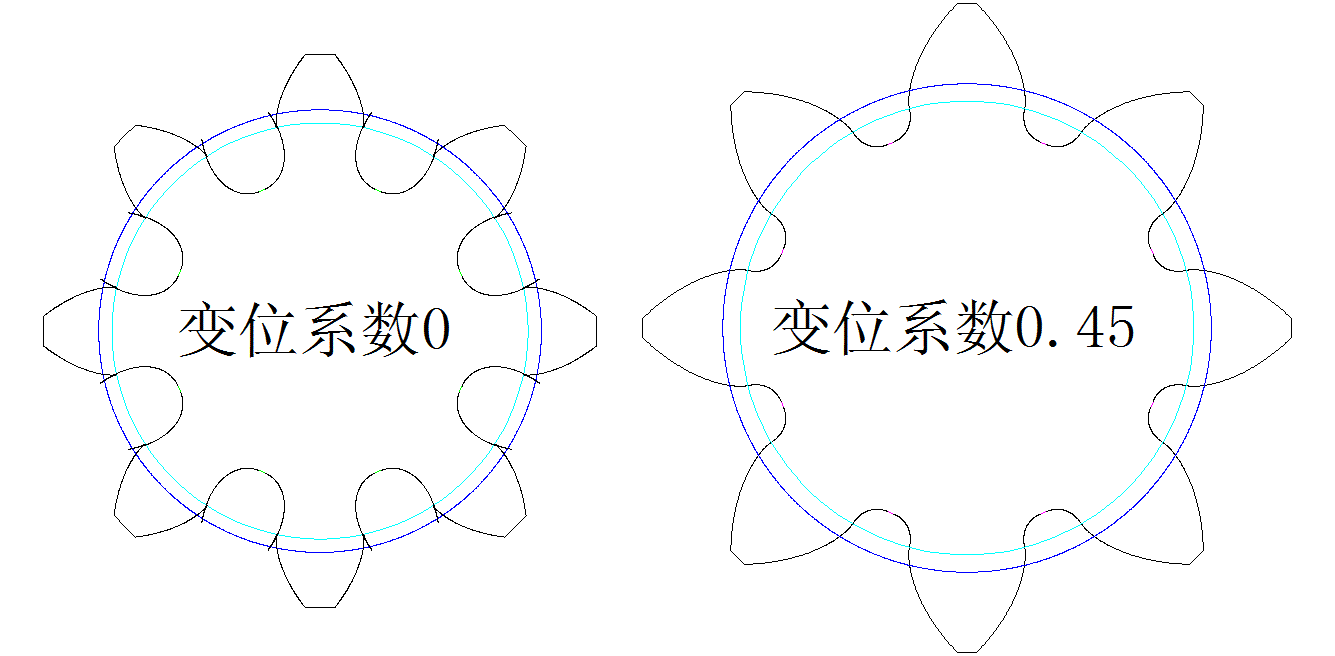

发表于 2010-7-13 14:34 | 显示全部楼层
m1289155z8x45.rar (93.69 KB, 下载次数: 17)
用我的程序设计不过小菜一碟
标准齿轮根切严重,须变位取较大变位系统0.45才能消除根切.
