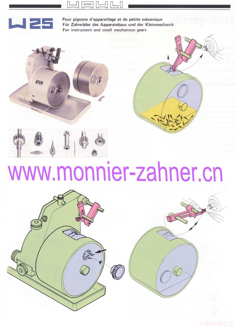

去年10月我们在成都成量安装了一台W90CNC.
加工一种齿轴,模数0.15915,20牙:
W25上料器自动上料,采用凹面顶尖(有内齿)
自动夹紧后,齿轴锥面旁直径1毫米轴颈跳动<2微米
刀轴跳动控制在2微米以下,AA滚刀径跳端跳控制在3微米以下
滚刀经过对中和微调(以5微米量级窜),才能做到这个样子
(瑞士hauser投影仪,100X):
对,不是很完美,然而偏差在检验模板的双刻度线内,合格。
经装表验证,手感顺滑,精度优良。
诸位现在能买到的成量百分表、千分表,应该有W90CNC加工的齿轴了。
W90CNC视频:
