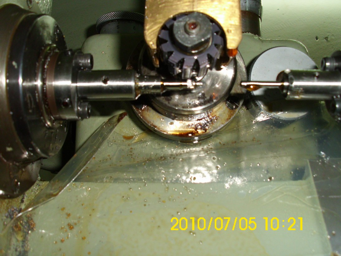

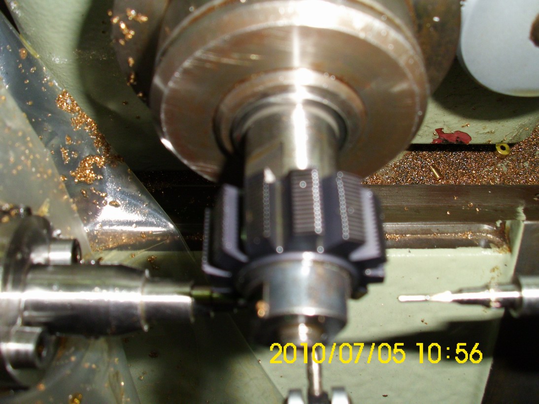

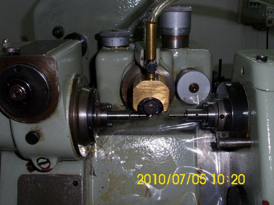

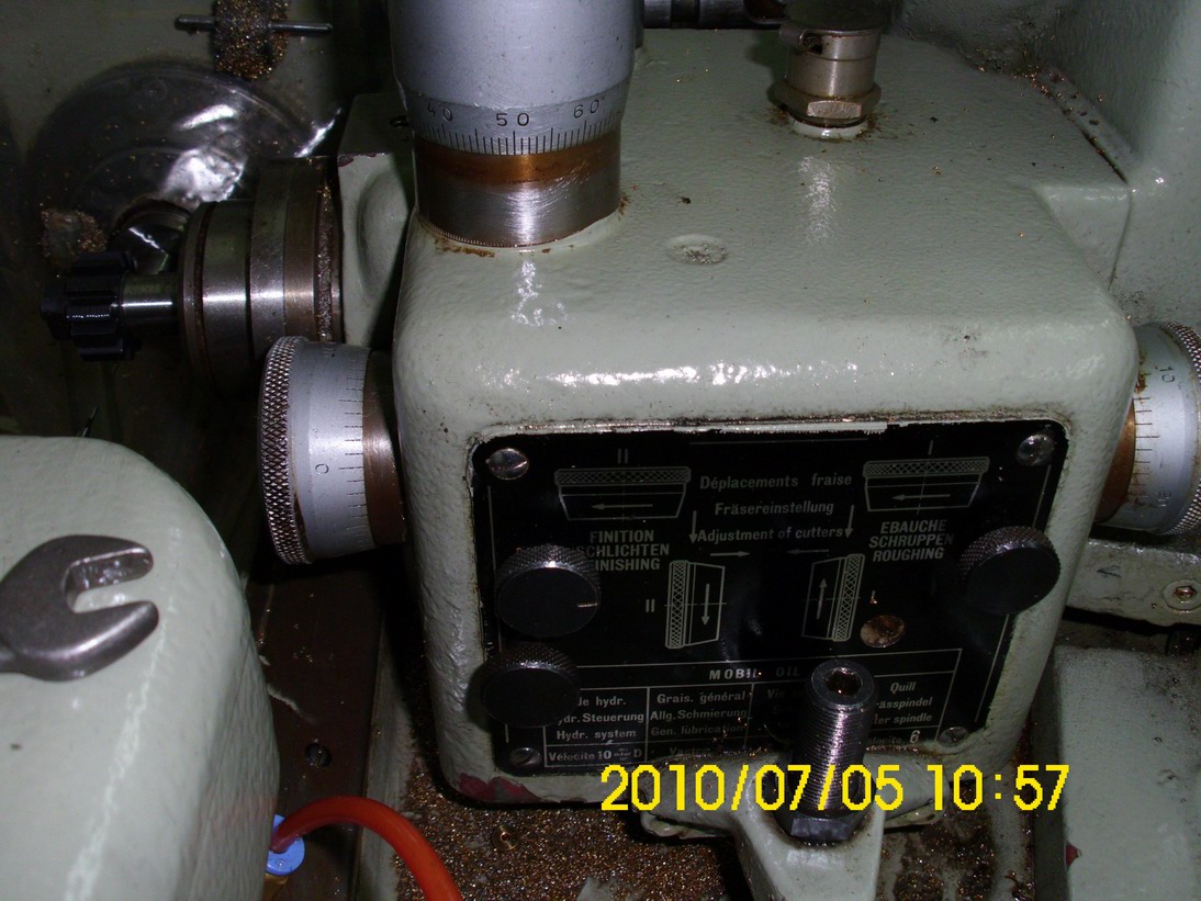

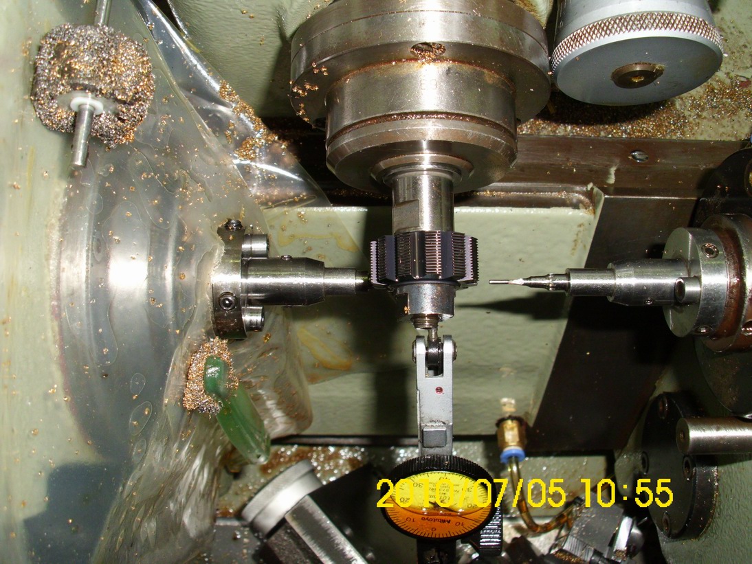

                 由于我接触齿轮机刚刚一年,我不太明白您指的刀架角度是哪个角度?请多多指教,我们的滚刀长度是16mm,外径25mm,我们使用的是滚刀中间位置,我们一般都不使用滚刀两头,稍后我附滚齿机和滚刀的图片。非常谢谢!

 楼主| 发表于 2010-7-5 11:31 | 显示全部楼层

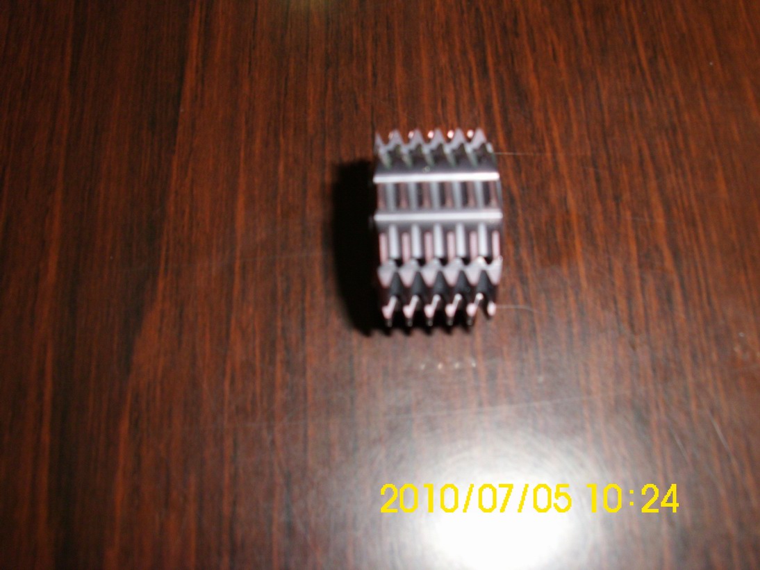

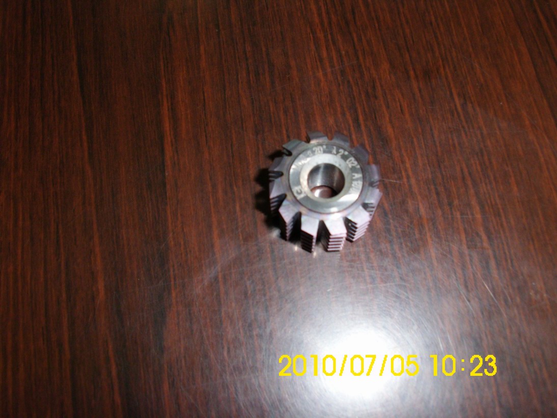

滚齿机和滚刀图片,这把滚刀是M0.8的,只是做为参考
qnf
这把滚刀肯定不是0.2模数的齿轮滚刀,应该是直径为¢25,0.8模数的齿轮滚刀!  发表于 2010-7-5 21:00

  您好!滚刀是新滚刀,或者是返厂修磨,最近几天我们会回来一台瑞士小模数滚刀专用磨刀机,应该问题不大,刀具安装角度问题,您指的是哪个角度?

核对一下主轴的角度,加工直齿轮刀的角度应与主轴的角度相同(看不清象是2°02‘),再用啃刀花看是否对中,这些都调整好后再切一件看看
qnf
模数为0.2的小模数齿轮刀花是无法看清楚的!  发表于 2010-7-5 20:49
