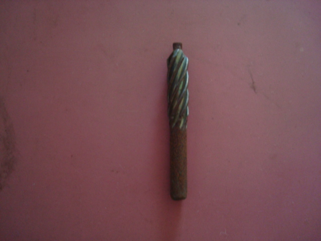

发表于 2010-8-17 19:38 | 显示全部楼层
回复 JINLIANG 的帖子
    DSC01178.JPG 这能滚压吗
