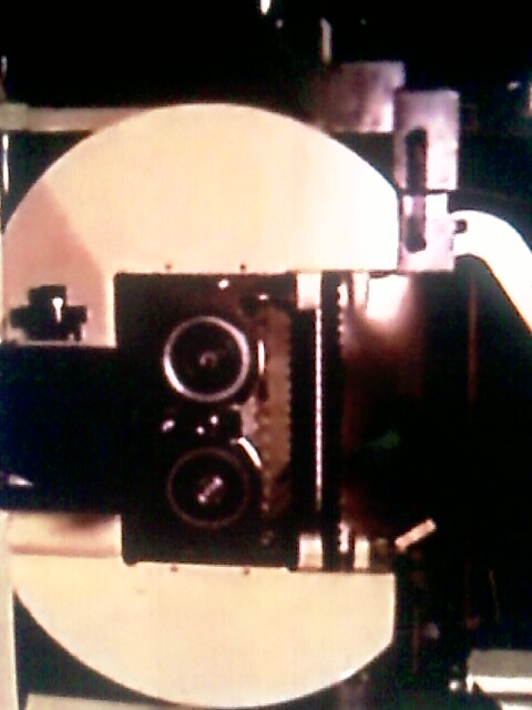

    你好,你做的设备的确不错,还有一个摆动,降低了挤压力,设计精妙,高。

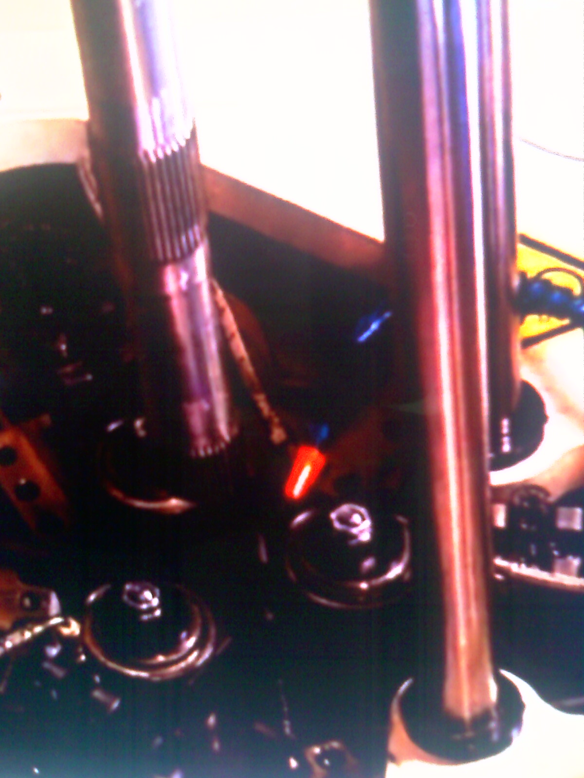

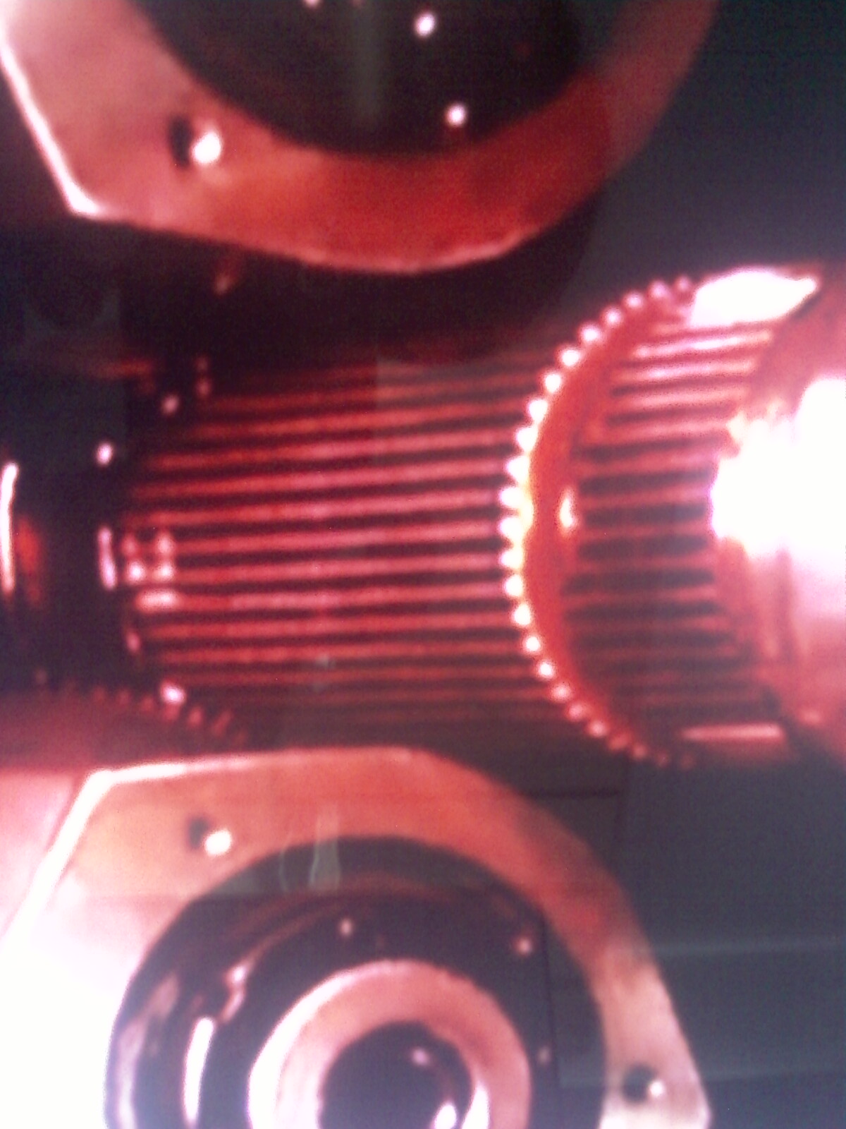

这是我公司挤压件
 楼主| 发表于 2010-7-25 19:36 | 显示全部楼层
 楼主| 发表于 2010-7-25 19:38 | 显示全部楼层
