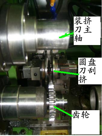

齿轮倒角有什么方法
发表于 2010-6-23 00:06 | 显示全部楼层
主轴挤刀及圆盘刀同时靠近工件旋转
发表于 2010-6-23 00:12 | 显示全部楼层
这样的设备我们厂有的,就叫挤棱机。是河北唐山产的。
