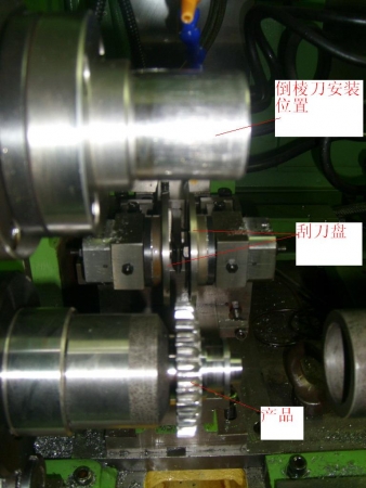

发表于 2010-6-21 14:32 | 显示全部楼层
回复 王工 的帖子
    请教挤棱机是什么原理呀!谢谢!
发表于 2010-6-21 20:28 | 显示全部楼层
挤棱机是挤刀与工件作无间隙啮合,刀对齿轮棱角作反复蹂挤掉尖角,
发表于 2010-6-22 08:47 | 显示全部楼层
回复 王工 的帖子
    感谢王工,但是没有看懂。。。
发表于 2010-6-22 13:30 | 显示全部楼层
看到挤刀了吗,在挤刀的挤压下,棱角毛刺向外倒,侧有圆盘刀刮挤,一部分刮掉,一部分又回到齿槽里,挤刀再挤压,圆盘刀再刮挤,反复多次,就形成倒角了。不知说明白了吗?
发表于 2010-6-22 16:30 | 显示全部楼层
回复 王工 的帖子
    谢谢王工的回答,图片再可清楚一点吗?
