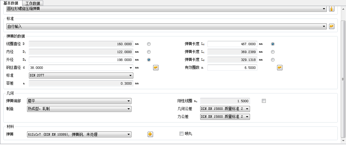

试了一下Kisssoft的弹簧模块,发现不怎么好用
计算结果也很不相同

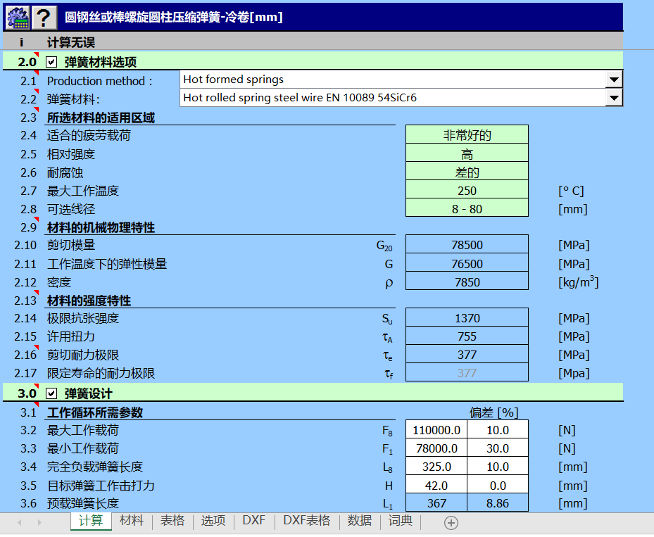

又试了一下Mitcalc的弹簧模块,发现更难使用,线径都没法自行选择。
设计出的线径根本就没有38mm的,而材料应力数值又难以更改
