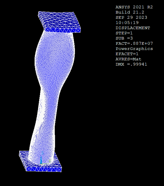

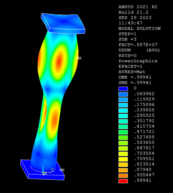

发表于 2023-9-29 11:45 | 显示全部楼层
还对弹簧座进行了屈曲分析,临界压力远大于所需的工作压力。
第3阶临界力,属于局部失稳的模式,这个临界力大于第1阶对应的整体失稳力。
发表于 2023-9-30 08:18 | 显示全部楼层
第7阶,也是局部失稳模式

发表于 2023-9-30 08:19 | 显示全部楼层
钢管参数:外径101.6mm、壁厚4mm、钢管长度625毫米
理论计算的整体失稳临界压力是1894225.87牛顿
而Ansys计算的前10阶失稳临界载荷如下,其中第1阶、第2阶对应的就是整体失稳临界载荷
登录/注册后可看大图

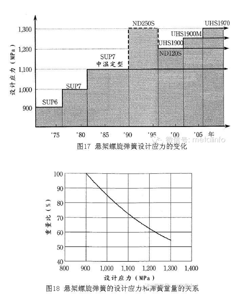

1 悬架螺旋弹簧
   现在乘用车的悬架弹簧主要使用螺旋弹簧。为提高燃油利用效率和乘座舒适性,迫切要求螺旋弹簧轻量化。
    对悬架螺旋弹簧的特性要求有耐久性、腐蚀耐久性和抗弹性衰减性等。耐久性指的是在没有腐蚀的环境下的疲劳特性(大气疲劳强度),腐蚀耐久性指的是在溶雪剂等盐害环境下的疲劳强度(腐蚀疲劳强度),抗弹性衰减性反映了弹簧在使用状态下(负荷状态)弹簧高度的变化(低温蠕变)。为使悬架螺旋弹簧满足这些特性要求并进一步轻量化,进行了弹簧材料开发和制造工艺开发。
1.1 悬架弹簧的发展动向
悬架弹簧的轻量化主要是通过弹簧的高强度化来实现的。图1是悬架螺旋弹簧设计应力的变化。约在1975年前,悬架螺旋弹簧用材是SUP6,设计应力约900MPa。到1980年前后,弹簧用材是比SUP6含Si高的、提高抗弹性衰减的SUP7,设计应力达到1000MPa。之后,采用中温定型工艺进一步提高了抗弹性衰减性,设计应力达到1100MPa。这时温间喷丸工艺也开始采用,使耐久性也得到提高。1990年美国公司平均燃料经济规则实施,对悬架螺旋弹簧轻量化的要求更为强烈,为此开发出高强度、高韧性的弹簧钢(0.4C-2.5Si-2Ni-0.8Cr-0.4Mo-0.2V),并采用喷丸工艺,设计应力达到1300 MPa。后来对成本的控制成为设计主流,对弹簧钢的成分进行了调整,目前悬架螺旋弹簧的设计应力主要是1200 MPa。图2是悬架螺旋弹簧重量和设计应力的关系。设计应力为1200MPa的螺旋弹簧重量比设计应力为900MPa的螺旋弹簧重量减轻了38%。2000年以后对设计应力为1200 MPa的螺旋弹簧钢的成分进行了调整,现在使用了设计应力为1250、1300MPa的螺旋弹簧。

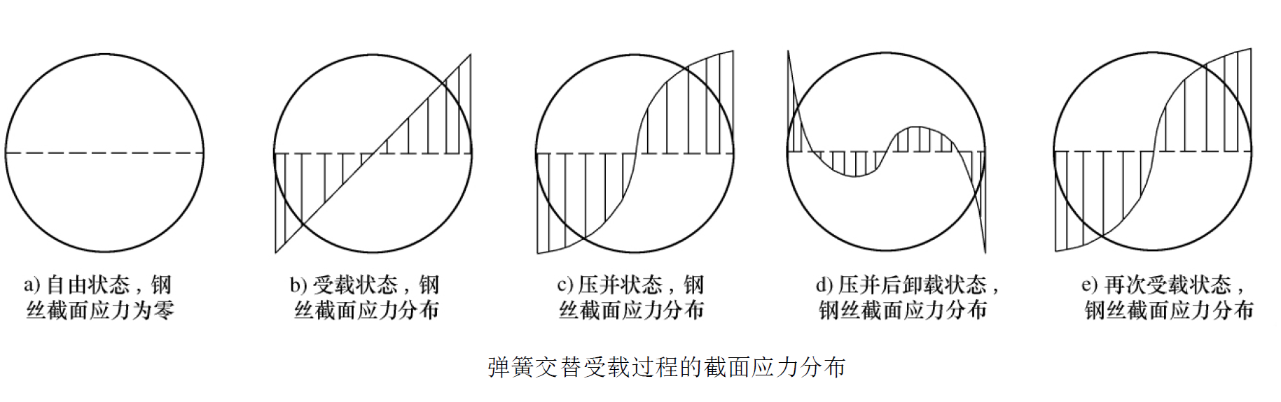

从汽车悬架弹簧的广泛验证可见,悬架弹簧的设计应力达到1300Mpa是有实际产品验证的。在设计应力(剪应力)1300Mpa时,如果用有限元3D计算来评价莫尔应力强度的话,其当量应力至少为2600Mpa,而目前油淬火回火的悬架弹簧钢丝,其最高抗拉强度仅为2000Mpa,因此,莫尔强度理论在螺旋压缩弹簧领域并不需要完全遵守!
如果根据弹性极限来考核,油淬火回火钢丝的弹性极限剪应力仅为抗拉强度的45%,超过这个数值的话材料进入非线性的区域,按照GB标准,静载工况下弹簧许用剪切应力可以达到55%~60%的抗拉强度,也就是材料已经是属于塑性变形区域了。有必要按照《塑性力学》的原理来分析弹簧的应力和变形,根据经典的塑性力学原理,如果簧丝截面表层刚进入塑性区,与簧丝截面全部进入塑性区,两者承受的扭矩之比为1.33倍!
利用塑性变形来提高弹簧的极限承载能力,工程上面的方法就是强压处理
