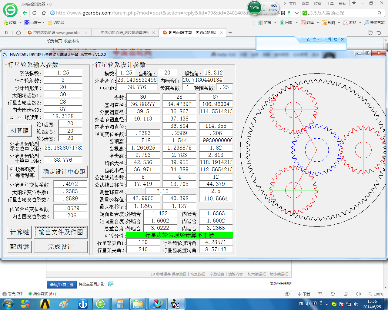

代入斜齿轮行星机构,把内齿轮取成楼主参数后得到的结果:
内齿轮测量棒(球)直径: 2.5    内齿轮棒间距M = 110.5664
