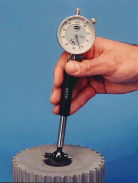

大家好,我最近遇到一个内斜齿轮加工,图纸只给出了公法线,但是用卡尺测量不是很准确,请问大家还有什么更好的测量方法?

换算成M值!
 楼主| 发表于 2014-1-15 17:00 | 显示全部楼层
我的内齿轮参数是m1.25  Z87  α20  β18.3128   X0.206   精度7FH  能帮忙算一下M值和上下偏差吗?我有直径1.785的量棒不知合适不?谢谢了 !

发表于 2014-1-15 19:05 | 显示全部楼层
[url=]图片[/url]
发表于 2014-1-15 19:31 | 显示全部楼层
x0.206量棒1.785 内M值113.424941
亲,量棒直径偏小  发表于 2014-1-16 13:20
发表于 2014-1-16 19:30 | 显示全部楼层
1.785的量棒偏小,计算出的理论数值已经大于内齿轮的齿顶圆,再加上正公差,测量难度太大。  发表于 2014-1-17 09:45

谢谢大家,我现在已经开始干了,用2.5的量棒,M值110.566公差+0.48到+0.37不知道正确不,请大家指教。
