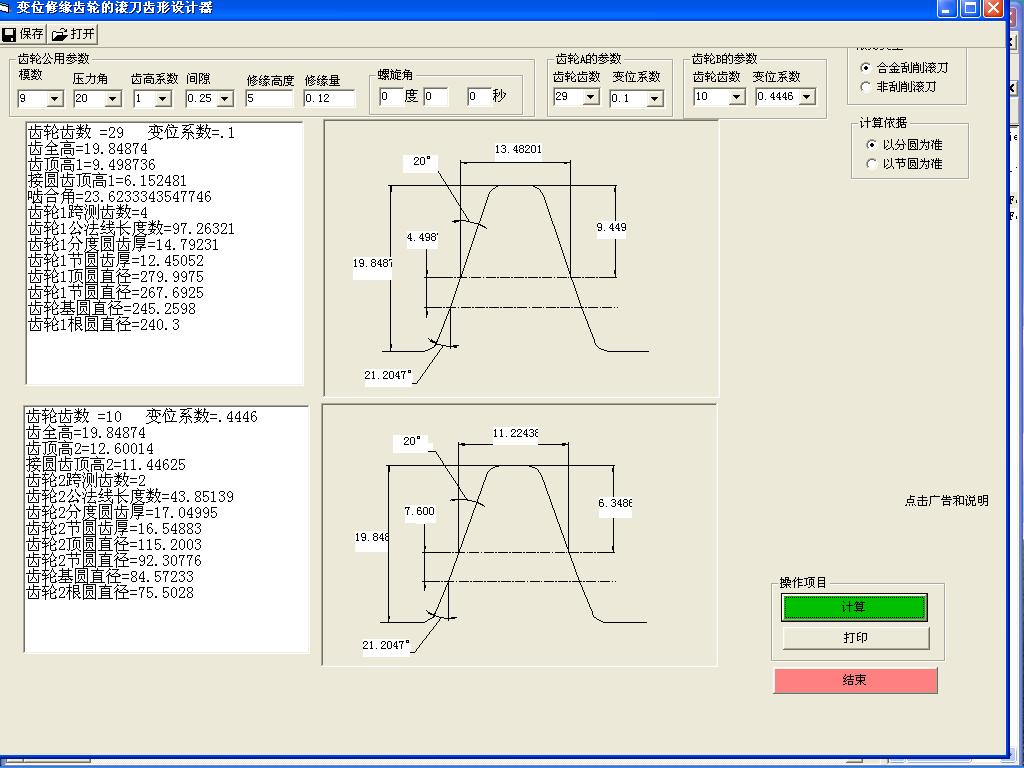

    谢谢你,我自己有软件,可以自动的选取,不用封闭图,但是可以有计算的界限
但是,我是从数学的角度来探讨,想听听各位老师的意见的

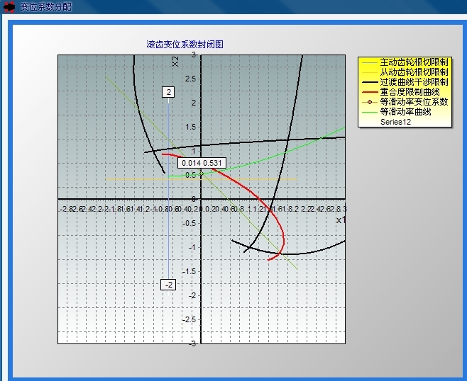

这是你上面一对齿轮的封闭图:
图中没有齿顶厚限制。

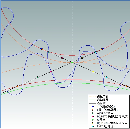

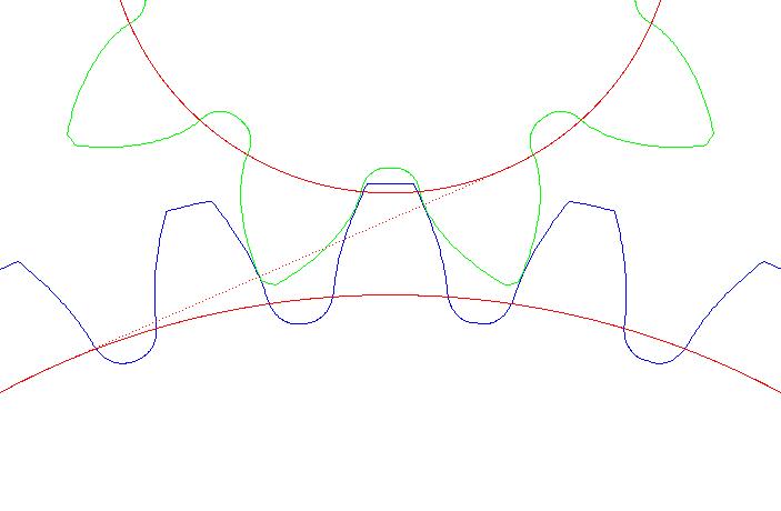

两个齿轮的啮合图:

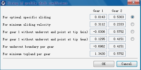

KISSSOFT的这对齿轮的变位系数提示:
kisssoft绘制的啮合图:
