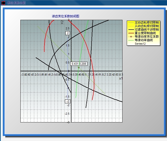

回复 纪永君 的帖子
这不是计算机的悲哀,以前都是用绘制好的封闭图,需要非常多的线图,正是因为计算机的发展,我们才可以使用它来即时绘制封闭图,直观的做出选择,同时可以确定变位系数的极限。一对啮合的齿轮变位系数当然是有限制的,选择不当不能正常啮合。
这是什么小软件?  发表于 2010-6-19 09:58
发表于 2010-6-19 10:09 | 显示全部楼层
这是自己编的齿轮计算中变位系数选择的一个界面
厉害,自己会编。VB?  发表于 2010-6-19 10:18
