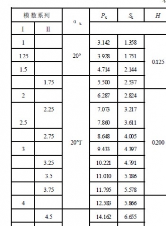

回复 王工 的帖子
124845mw9m88z1sys889w8_jpg_thumb.jpg 师傅能告诉我这张表格出自哪里吗?

原来学徒时候用的滚刀在对中齿的一排的端面都有油漆做的标志的,现在的好像没有。就是找滚刀的一排两端都对称的齿形那一排的第一齿和第二齿之间对好心轴的中间,可以用纸张来看间隙的,还是要经验的,就像杨大侠说的,直齿和斜齿是不一样的。
发表于 2011-8-29 11:20 | 显示全部楼层
对好了以后,窜刀时用最简单的方法,也是比较准的,在老师机器上用范围比较大的量表看刻度。用M*3.14=P就行了。

回复 杨大侠 的帖子
杨大侠,这个Π应该是m吧

正规的对刀又专用的对刀规如果没有,最简单的对刀方法叫啃刀花就是看对刀时看刀花两侧是否相同,观察铁削如果对刀正的话铁削都是碎卷如果偏铁削型状像蝌蚪似的,如果偏大了边齿吃刀齿面会有坛
