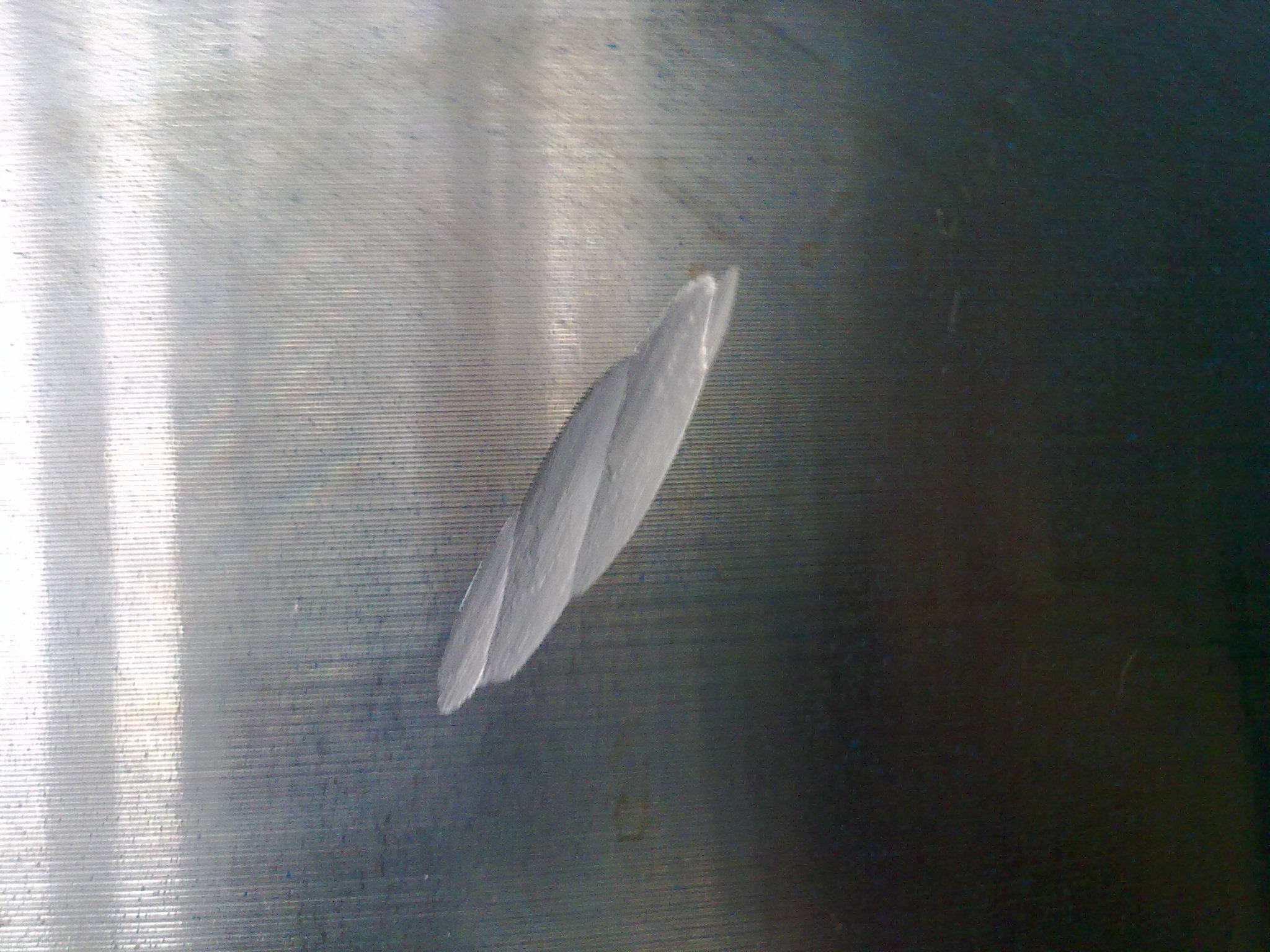

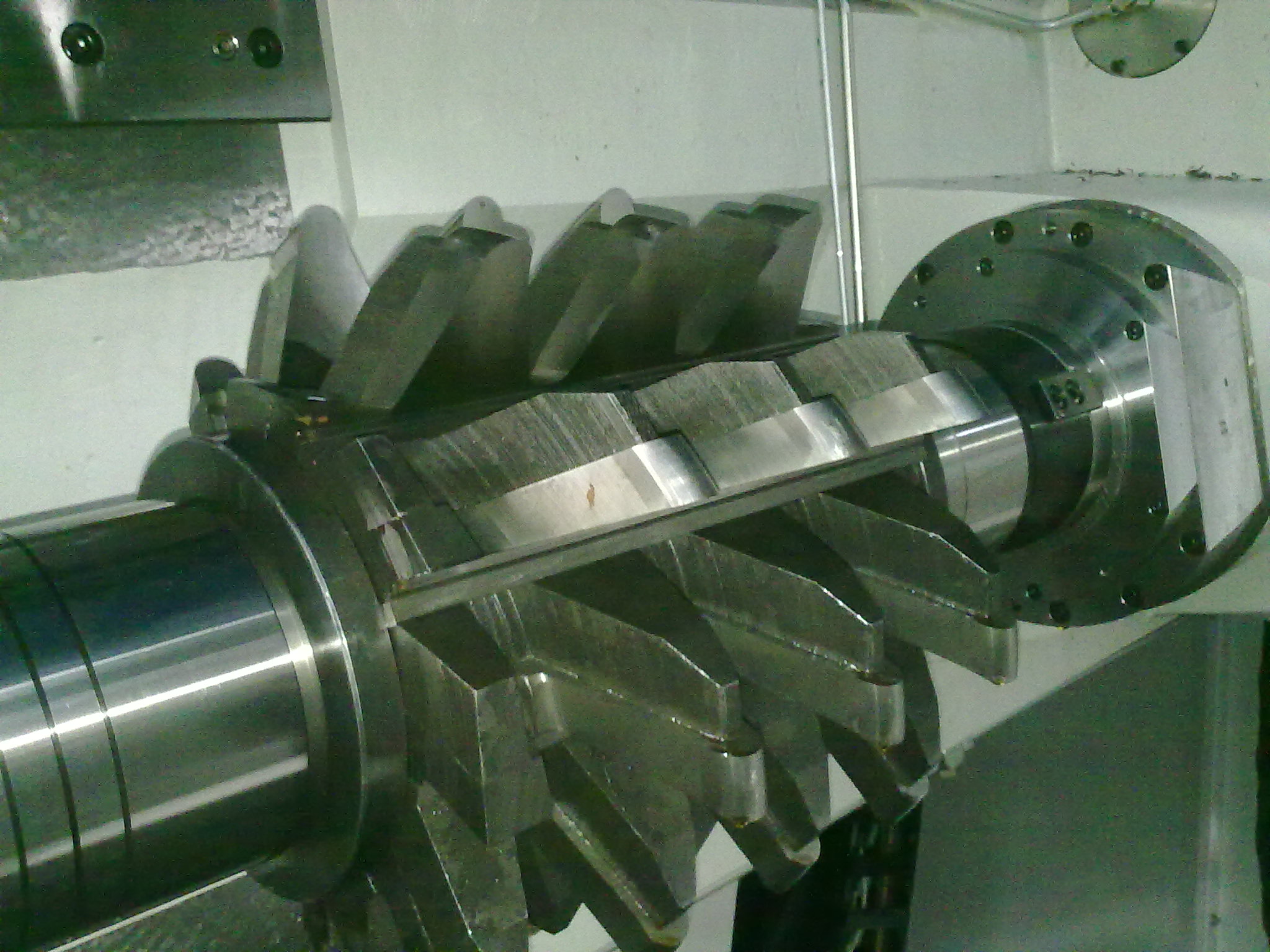

 楼主| 发表于 2010-6-16 21:28 | 显示全部楼层
工件25模数
18个齿数
工件螺旋角27度左右
刀具5度左右
解释下第二排刀花
第三排刀花
刀花什么样形状才算到对的好
第三排
第三排
刀花
刀花
25模数刀
25模数刀
发表于 2010-6-16 22:34 | 显示全部楼层
感觉像刀架角度扳的有问题,当然。。。。。。。
同旋相减。
