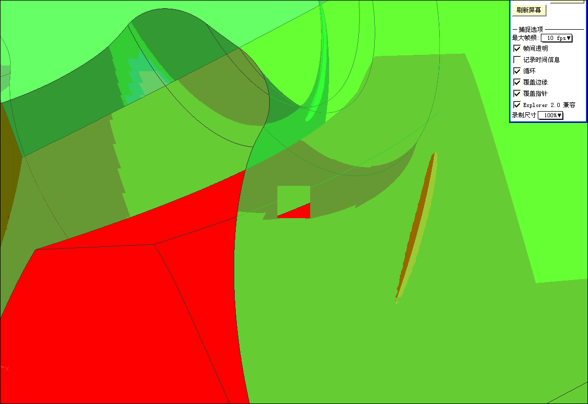

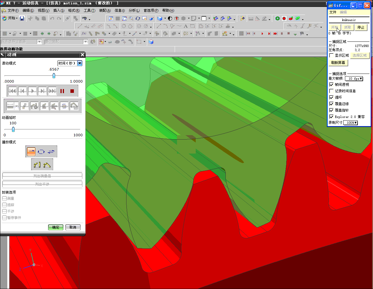

 楼主| 发表于 2014-1-16 07:42 | 显示全部楼层
lnsk 发表于 2014-1-15 22:47
目前模拟仿真程序已经开发完成,给定传动比函数及轴间夹角可以设计出非圆锥齿轮副。
是骡子是马拉出来溜溜??发个放大的啮合图,看看啮合的印痕如何,不然是个示意图真的没有太多的意义.
直齿圆锥齿轮是这样啮合的:
弧齿圆锥齿轮是这样啮合的:
如果要想使模型能用于生产 ,或者叫做精密模型而不仅是示意图,就得看一下模型的啮合,也就是齿面精度.
发表于 2014-1-16 09:52 | 显示全部楼层
直齿 ...
啮合没问题,关于非圆锥齿轮啮合的重合度,在下一篇论文中有介绍,正在审核中
