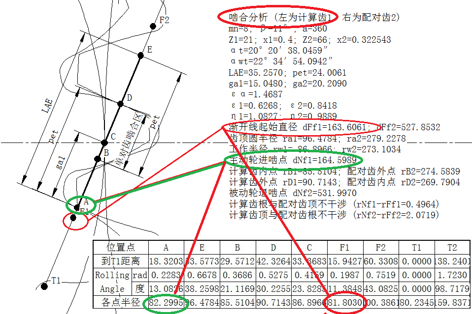

这个回答比较清楚。

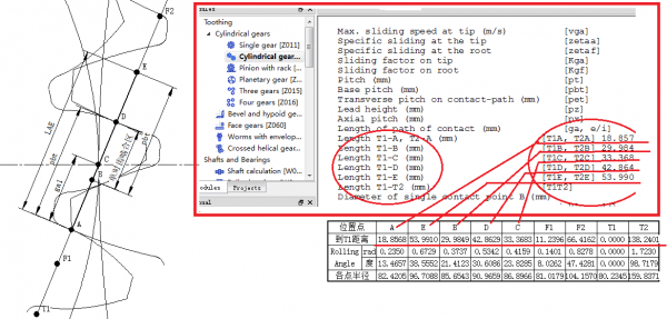

补充一个图形
啮合点的计算与KISSSOFT 的比较 :(与上面例题,变位系数有微小差别)
