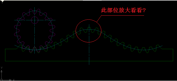

本人专业设计非圆齿轮(椭圆齿轮)

五哥有何高见!

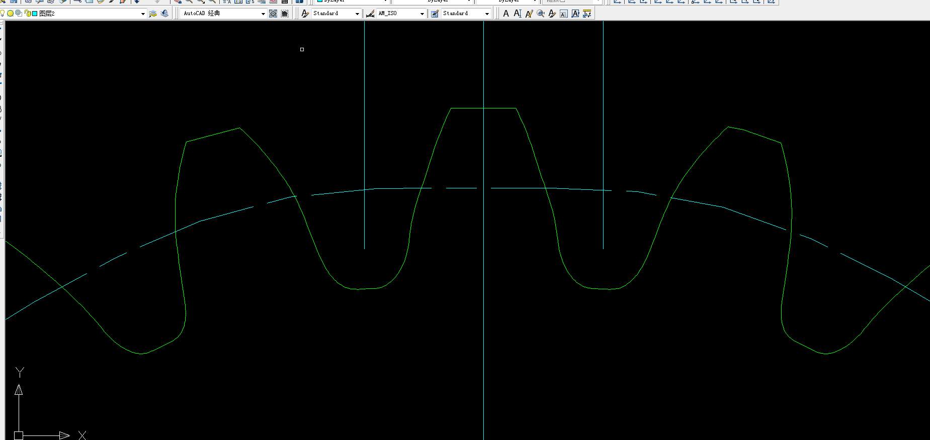

放大见下图:
发表于 2017-4-27 15:12 | 显示全部楼层
411290151 发表于 2017-4-27 10:45
五哥有何高见!
放大见下图:
近来碰到问题,发现:齿条,外齿轮根圆,可能发生根切,内齿轮根圆也可能会出现根切,总之,只要是根圆,就可能发生根切,常规画图齿形不完整,但加上刀具,则根部曲线就完整了.
现在的问题是,顶圆也可能发生干涉,顶圆与渐开线之间如何过渡呢?
