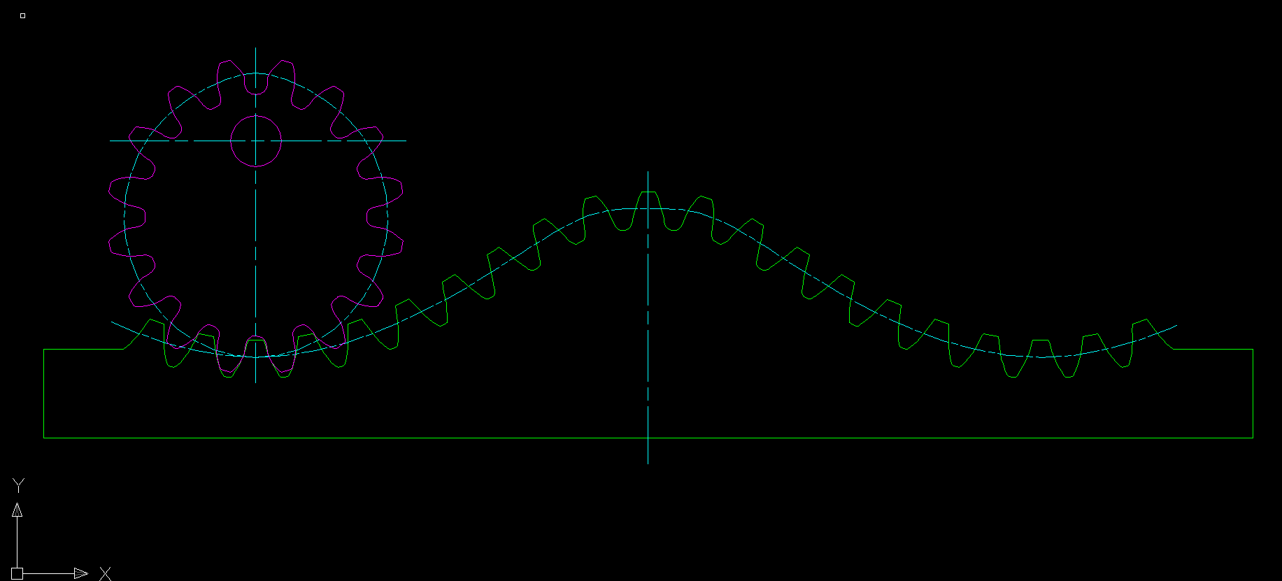

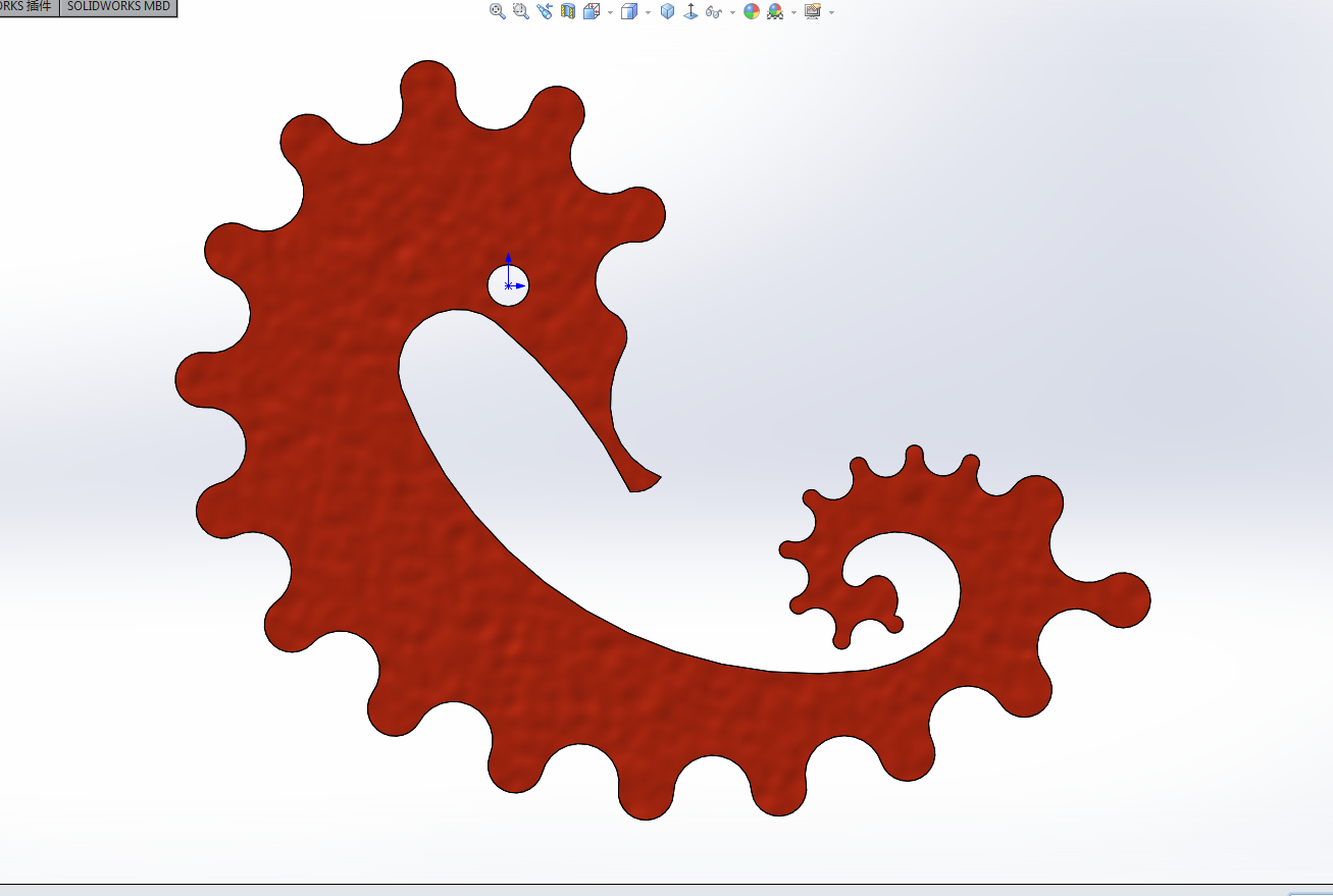

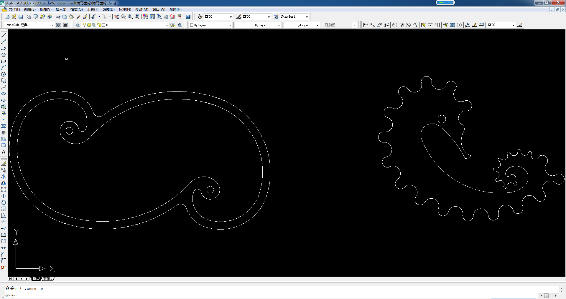

做了个钥匙挂件,喜欢的朋友可以做个玩玩....
图片: QQ截图20160317153519.png
以下上传的是.dwg(2007)格式
海马齿轮.rar (20.73 KB, 下载次数: 11)

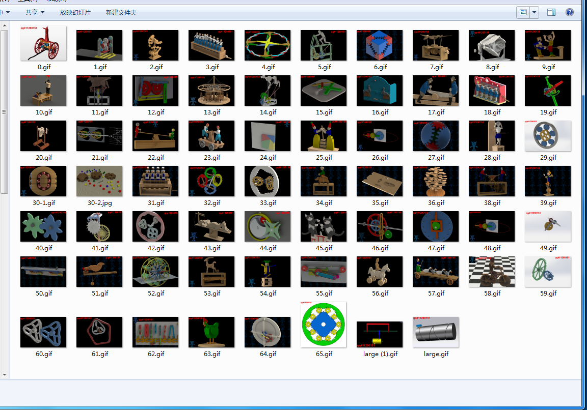

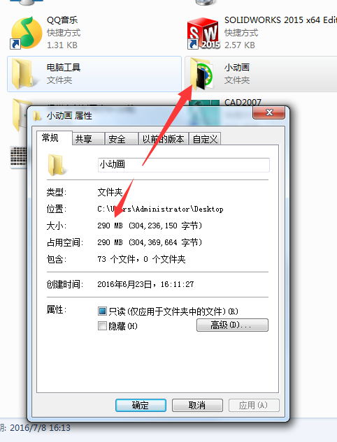

文件下载地址:  由于文件太大上传不了  需要的留邮箱吧  直接发邮箱 .........

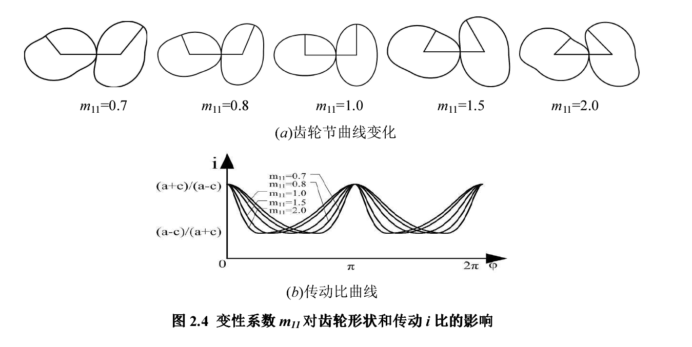

变性系数对齿轮形状和传动比的影响
变性系数对齿轮形状和传动比的影响

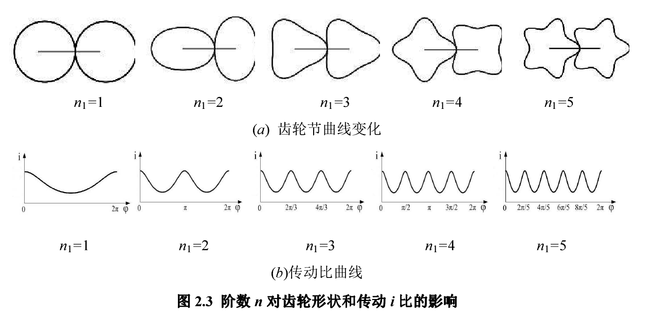

阶数n对齿轮形状和传动比的影响
阶数n对齿轮形状和传动比的影响

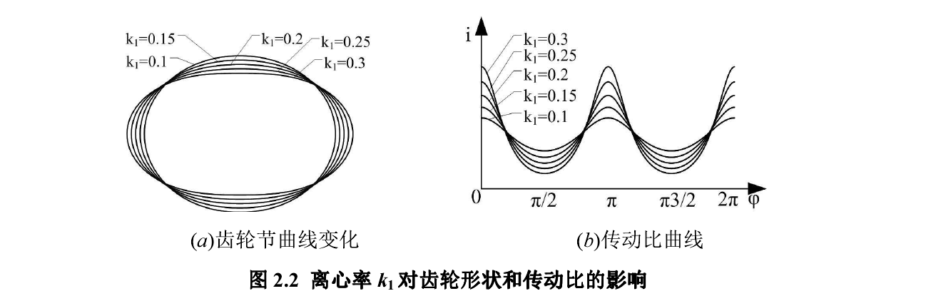

离心率K对传动比的影响
离心率K对传动比的影响

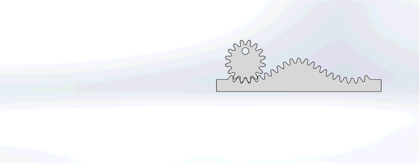

利用非圆齿轮实现水平移动机构: QQ截图20170421155208.png
