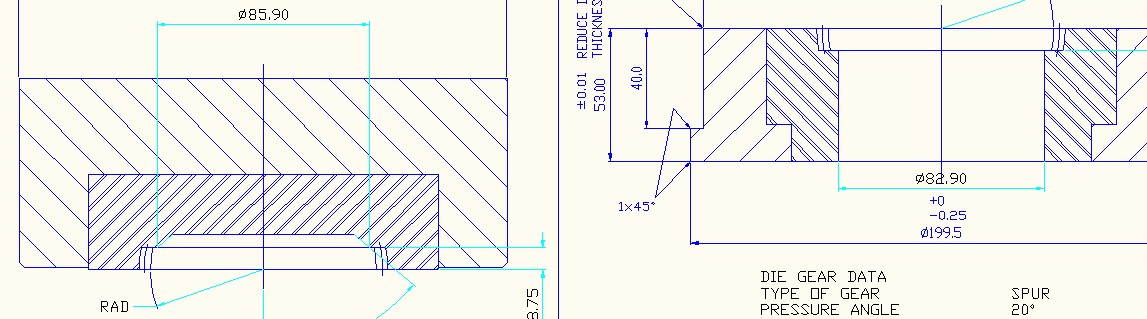

请教-粉末冶金的齿轮齿向有没有可能做成鼓形的?

    可以自由控制鼓型的量和鼓型的形状,没有问题的。

发表于 2010-7-6 11:27 | 显示全部楼层
可通过精整完成
整型
整型
成形
成形
