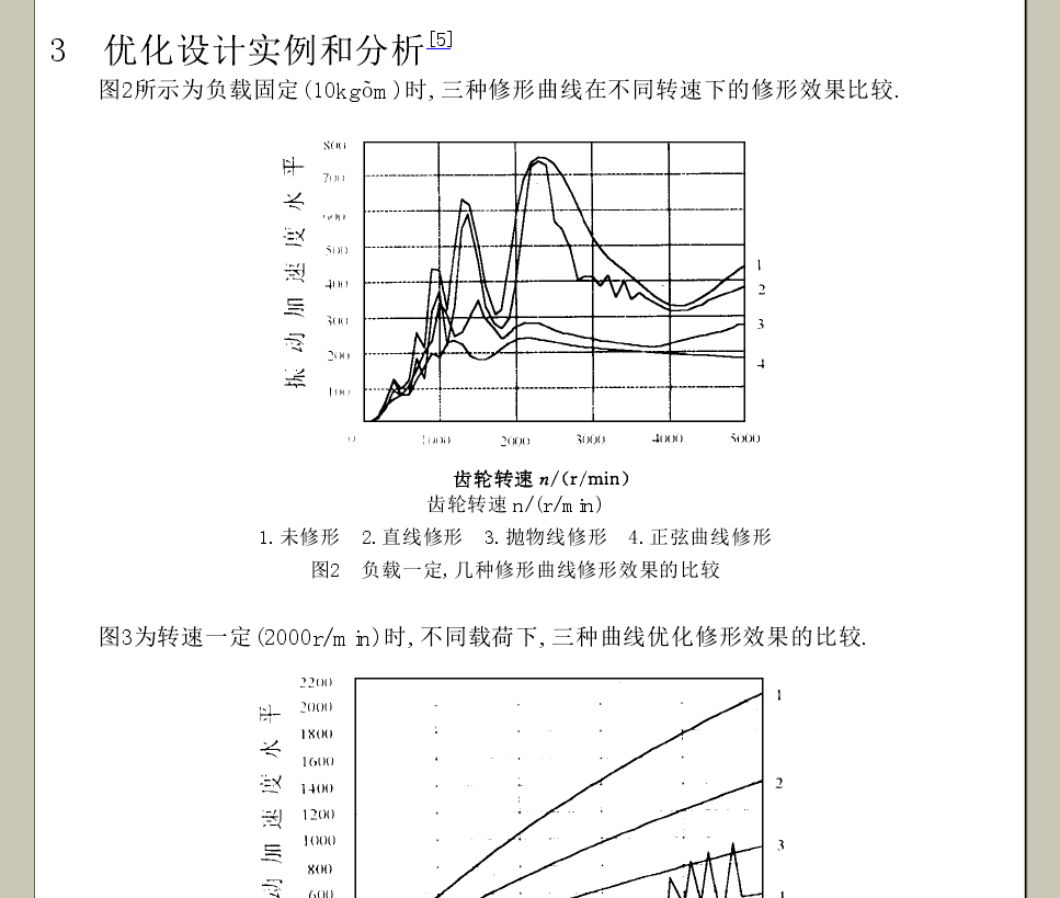

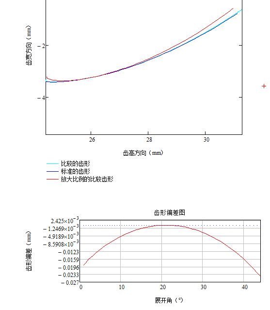

发表于 2010-6-3 08:28 | 显示全部楼层
顶一下,齿形修形的也是比较常见的。
同时可以参考这个帖子:https://www.gearbbs.com/forum.php?mod=viewthread&tid=9212&extra=&page=2

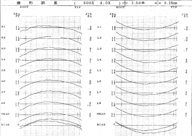

 楼主| 发表于 2010-6-4 18:49 | 显示全部楼层
齿形还是不错的:)
