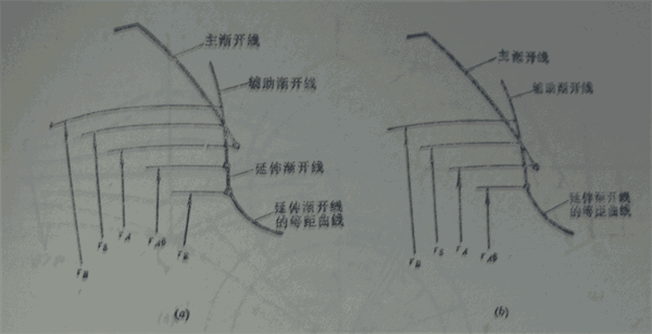

我这有一对齿轮的CAD齿形图,是一个老外画的,此人是瑞士钟表行业背景。整个齿廓是由多段直线或圆弧光滑连接而成,用于微型马达的齿轮箱,我研究了很久也不知道这种齿轮的标准是什么,依据什么画出来的。
1。首先肯定不是摆线,应该还是渐开线,但是修形很厉害。
2。看齿轮的基本参数是没有变位的,因小齿只有10个齿,不变位可能是通过修形来避免干涉的。
3。齿轮基本参数:m=0.25,Z1=10,Z2=50;  小齿轮主动
其余参数请下载附件CAD文件查看
请各位大牛帮忙分析这种齿形的设计思路和方法

你的齿形依然是渐开线齿形,基本齿廓是:hap=1,hfp=1.5,pfp=0.341,ap=20°;
还有就是你的齿形处理了齿厚偏差,齿形比理论齿形小了0.08左右;另外,估计你的齿形是要开模注塑制作,所以齿形将齿顶做了圆弧处理,方便线割加工!

版主说的没错,是塑胶齿轮,齿顶圆角是线割齿圈的需要;
齿厚减小应该是放侧隙;
但是我感觉齿廓跟渐开线差太远,修形也不能修那么厉害,如按渐开线齿廓标准来看的话,修成这样重合度肯定小得一塌糊涂,所以可能freeman斑竹说的双渐开线更容易解释一些。
