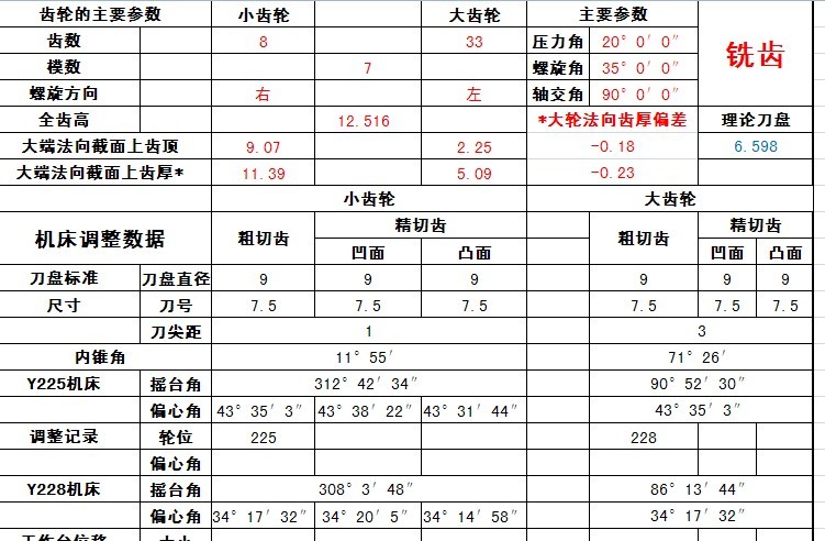

加工齿数小于11个齿,噪音都比较大!
 楼主| 发表于 2013-11-25 08:16 | 显示全部楼层
我的回复没有否定你的观点,只是在不改变我现有的加工方式下,怎样调整,改变刀盘,估计老板不同意的!
发表于 2013-11-25 12:32 | 显示全部楼层
dabeixiong 发表于 2013-11-24 14:40
但是我目前生产情况是,单号单面法。能不能再这种情况下加工??
            你现在的生产情况是:刀盘直径多大?,刀号多少?大小齿轮的切削角(即根锥角)以及大小齿轮的面锥角分别是多少?

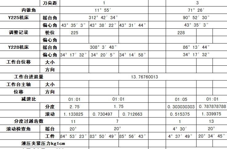

 楼主| 发表于 2013-11-26 09:39 | 显示全部楼层
慢一拍 发表于 2013-11-25 12:32
你现在的生产情况是:刀盘直径多大?,刀号多少?大小齿轮的切削角(即根锥角)以及大小齿轮的面锥 ...
铣齿参数
发表于 2013-11-26 18:01 | 显示全部楼层
楼主:用单刀号单面法是无法加工出好齿轮的。。。。。。除非是仅仅做一两件齿轮用于修配。
发表于 2013-11-26 18:15 | 显示全部楼层
              由于你不具备自制刀具的能力,所以我讲得太多也没什么意思.只能提点建议供参巧.
              一,最佳方案用7.5寸刀盘11.5号刀加工,此时毛坯不用修改.但刀盘是非标而且刀刃未必够长.因此你不适用.
              二,第二方案用6寸刀盘7.5号刀加工,此时毛坯要稍作修及,但标准刀刃不够长.也不适合你.
              三,第三方案用9寸刀盘15.5号刀加工,此时毛坯要稍作修改,适合你,但不知你有没有这盘刀.
               四,笫四方案像你现在这样,用9寸刀盘7.5号刀以单号单面法加工,你图纸参数和机床调整卡基本正确.但可能忽视了一点,由于刀刃长度的关糸,选用9寸刀盘直径偏大,致使收缩率增大,如果轮坯不作修改,以单号单面法作修正调整,接触区应该很难达到理想状态.不管你怎么调,接触区应该都趋向于大端.因此,建议你把小齿根锥角调至10.75度,大齿根锥角调至70.25度.此时小齿面锥角应改为19.75度,大齿面锥角应改为79.25度.
